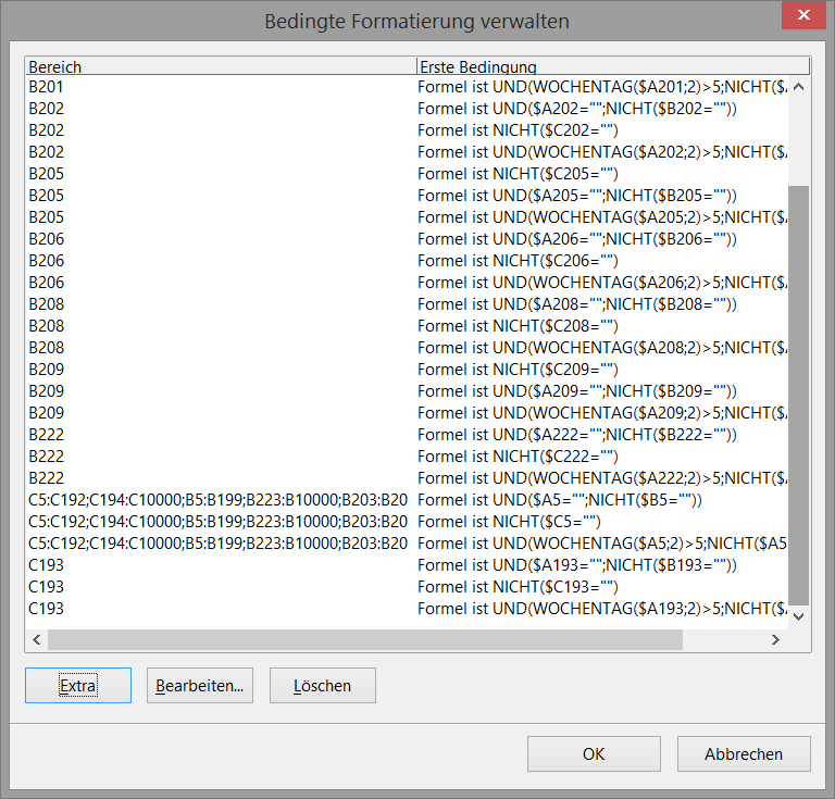

Wenn ich in Libreoffice Calc eine Bedingte Formattierung erstelle und dann Inhalte innderhalb des betroffenen Bereichs durch Cut/Paste verschiebe, wird für jede Kopie eine neue Bedingte Formattierung angelegt. Eine nachträgliche Änderung einer bedingten Formattierung ist dann kaum noch möglich.
Ist es möglich solche bedingten Formattierungen, die bis auf den Bereich übereinstimmen, wieder zusammenzuführen? Idealer weise sollte dann aus drei identischen Formattierungen mit Bereichen "A5:B10", "A11:B11", "A12:B20" eine einzige mit Bereich "A5:B20" werden.

Ich erstelle bedingte Formattierungen in der Verwaltungsansicht (Format > Bedingte Formattierung > Verwalten), insbesondere damit sie unabhängig von einzelnen Zellen zugewiesenen Formattierungen sind. Dort kann man einen Anwendungsbereich angeben; Die Formattierung scheint dann für das ganze Tabellenblatt nur einmal auf -- solange man keine Zellen herumkopiert.
Auch wenn ich eine bedingte Formattierung mit Format > Bedingte Formattierung > Bedingungen erstelle, wird die Bedingung dem Bereich, nicht jeder Zelle einzeln zugewiesen. Um Missverständnissen vorzubeugen: In der Verwaltungsansicht wird dann für den ganzen Bereich nur ein Eintrag mit dem spezifizierten Bereich angezeigt, jedes mal wenn ich eine solche Zelle kopiere wird allerdings ein neuer Eintrag für die Zielzelle angelegt.

Wenn die Bedingte Formattierung eine gewisse Komplexität erreicht, insbesondere wenn für den Bereich mehrere bedingte Formattierungen gelten, wird eine Änderung sehr mühsam, wenn redundante Kopien der Bedingung existieren. Ich muss dann für alle betroffenen bedingten Formattierungen die redundanten Einträge löschen und den Bereich korrigieren ODER (noch schlechter) die Bedingung in allen redundanten Kopien korrigieren.

Kann es sein, dass du von anwenden einer neuen bedingten Formattierung sprichst? Mir geht es darum, einen Satz bestehender bedingter Formatierungen nachträglich zu ändern.
Zur Referenz: Ich verwende Version 4.1.4.2
Beispiel für die redundanten Formatierungen.
