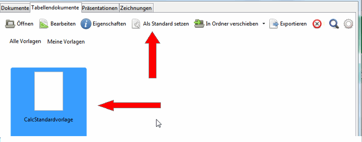

wenn man eine neue Dokumentvorlage (gleichgültig für Writer oder Calc etc.) anlegt bedeutet dies nicht, dass daraus automatisch die Standardvorlage wird. Das musst Du LibreOffice schon explizit mitteilen.
Beispiel:
2014-08-21 13_14_47-Unbenannt 1 - OpenOffice Writer.gif (15.38 KiB) 7232 mal betrachtet
Wenn Du eine vorhandene Dokumentvorlage überarbeitest wird diese über Datei/Bearbeiten ins Bearbeitungsfenster geholt und dann ganz normal gespeichert.
Du solltest die jeweilige Kopfzeile des Bearbeitungsfenster beobachten. Daraus kannst Du z. B. erkennen, dass Du z. Zt. eine Dokumentvorlage in Bearbeitung hast.
2014-08-21 13_21_09-CalcStandardvorlage.ots - LibreOffice Calc.gif (3.13 KiB) 7232 mal betrachtet

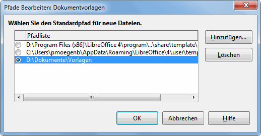

Da habe ich ebenso keine Vorlagen. Bist Du Nachstehenden nachgegangen ?
pmoegenb hat geschrieben:Es werden dabei die Ordner und Dokumentvorlagen angezeigt deren Pfade ich unter Extras/Optionen.../LibreOffice/Pfade angegeben habe. Zum Öffnen eines Ordners mit seinen Dokumentvorlagen wird dieser doppelt angeklickt.
Dokumentvorlagen werden unter dem Pfad gespeichert der in der vorgenannten Konfiguration aktiviert ist.
Z. B.
