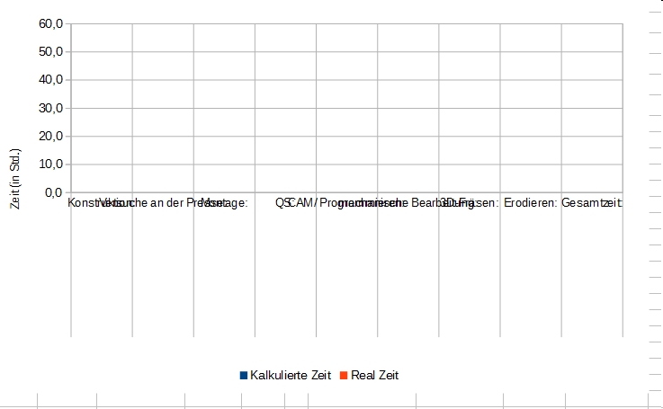

Hallo Forum,
ich habe ein Diagramm und möchte in diesem die Beschriftung der X-Achse ändern (Text steht jetzt nebeneinander und da die Beschriftung teilweise länger ist, läuft der Text ineinander).
Der Text soll vertikal dargestellt werden. Am Drehrad kann ich aber eingeben was ich will, das hat keine Auswirkungen. Senkrecht gestapelt sieht total doof aus und möchte ich nicht.
Textfluss überlappend kann ich z.B. garnicht auswählen und die Hilfefunktion hat mir jetzt auch nicht wirklich weiterhelfen können.
Hat jemand eine Idee?

Ein kleines Beispieldokument wäre prima, ich kann nämlich am "Drehrad" die Textausrichtung ändern und mag nicht sämtliche Möglichkeiten durchprobieren bei denen das eventuell nicht gehen könnte.

Ich schrieb Dokument anhängen -- den Screenshot davon kann ich mir ausdrucken und an die Wand hängen -- sonst nichts.

Und ich hab mich so gefreut dass ich es geschafft hab dieses Foto da rein zu bringen,...karolus hat geschrieben:Hallo

Calc versucht da irgendwie die leeren Spalten B und C mit in die Beschriftung reinzuwürgen ;-( und scheitert kläglich!
Gehe in den Bearbeitungsmodus des Diagramms
dann →Rechtsklick→Datenbereiche→→Datenreihe →ändere das Feld Kategorien zu `$Auswertung.$A$9:$A$17`
danach →Doppelklick auf die x-Achse ...Textausrichtung einstellen, und alles ist gut.
