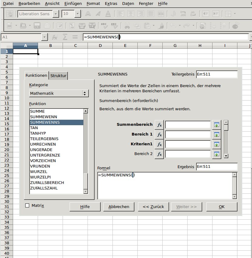

ist dafür mehrere Kriterien nicht die formel SUMMEWENNS zuständig?

gerom
Registriert: Mo 11. Nov 2013, 12:27
Re: SUMMEWENN kaskadieren
Beitrag von gerom » So 19. Okt 2014, 19:36
LO Version 4.6.2.3
