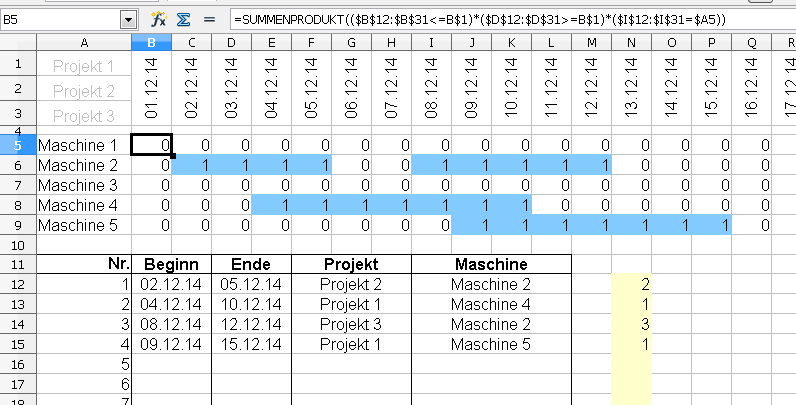

ich möchte gern einen Maschinenbelegungsplan erstellen. Angeblich gibt es viele Excel-Vorlagen im Netz, aber ich kann nichts brauchbares finden. Meist wird auf professionelle Software verlinkt. So aufwändig soll es aber gar nicht werden.
Ich habe mal einen Anfang gemacht, der ganz gut funktioniert (Anhang + Screenshot). In der unteren Tabelle werden die jeweiligen Eingaben gemacht. Für die Auswahl der Projekte und der Maschinen gibt es Auswahlfelder. In der oberen Tabelle wird die Maschinenbelegung farbig dargestellt (über bedingte Formatierung). Die Zahlen in den Feldern habe ich erstmal sichtbar gelassen. Diese stellen das Ergebnis des Summenproduktes dar. Gibt es Überschneidungen in der Belegung einer Maschine (Anzahl Summenprodukt >1), ändert sich die Farbe, so dass eine Überbelegung gleich sichtbar wird. So weit ist alles in Ordnung.
Ich möchte aber noch gern eine weitere Funktion integrieren. In Abhängigkeit vom gewählten Projekt sollen verschiedene Farben vergeben werden. Z. B. Projekt 1=blau (wie dargestellt), Projekt 2=grün, Projekt 3=rot. Je nach gewähltem Projekt habe ich in Spalte N ab Zeile 12 über WENN-Abfragen bestimmte Zahlen zugeordnet. Das beisst sich dann zwar mit der Überbelegungsfunktion, aber man könnte auch negative Zahlen oder Buchstaben verwenden. FRAGE: wie bekomme ich jetzt diese Zahlen in die Zellen der oberen Tabelle? Das Summenprodukt sagt mir nur, wieviele Zeilen in der unteren Tabelle vorhaden sind, in denen eine Übereinstimmung der jeweiligen Kriterien erfolgt (idealerweise nur eine). Ich müsste jetzt herausbekommen, für welche Zeile in der unteren Tabelle das gilt. Dann könnte ich diese Zuordnung selbst machen. Ich komme da irgendwie nicht zu Potte.
Ich wollte auf Makros gern verzichten. Vielleicht kann man das auch weiterhin mit Formeln machen.
Danke
Tomizz

Hier könnte bedingte Formatierung helfen. (s. Hilfe)

Leider ist es nicht das, was ich suche. Das ist nur ein Balkendiagramm mit einigen Formatierungen. Hier ist es aber nicht möglich, in einer Zeile mehrere Aktivitäten (Balken) aufzulisten. Für die Maschinenbelegung würde das heißen, dass man nur einen Auftrag pro Monat erledigen kann. In meinem Screenshot ist aber bereits zu sehen, dass das möglich sein soll. Im Prinzip brauche ich eine Formel, mit der die Zeilennummer gesucht wird, bei welcher die Summenproduktformel mehr als 0 ausgibt (also irgendwie zeile()=...). Das könnte durchaus in der bedingten Formatierung (bF) stehen. Mir wäre es lieber, wenn die bF auf eine Formel im Tabellenblatt verweist. Ist aber zunächst egal, da die Formel noch nicht gefunden wurde.egsel hat geschrieben:Hallo Tomizz,

du kannst deine Summenproduktformel um die Spalte N12:N20 bzw F:12:F20 erweitern.
und diese in "Formel ist" einfügen.
Gruß HeritzP
SUMMENPRODUKT($B$12:$B$31<=B$1;$D$12:$D$31>=B$1;$I$12:$I$31=$A5;$N$12:$N$31=1)Gruß HeritzP

Das isses!!! VIELEN DANK!!!!!! War ja doch recht simpel, aber dennoch muss man erst drauf kommen.
Bei OpenOffice Calc gab es offensichtlich die Beschränkung auf 3 bF (wie bei Excel 2003). Bei LibreOffice gibt es deutlich mehr als 3. Dieses mottco scheint wohl auch nur für OO gedacht zu sein.
Tomizz

Ich habe das ganze noch etwas erweitert. Wenn man wirklich nur drei bF zur Verfügung hat und eine Farbe für eine eventuelle Überbelegung / Überschneidung verwenden möchte, dann bleiben für 3 Projekte nur zwei Farben übrig. Projekt 1 hat höchste Priorität, bekommt also eine eigene Farbe. Die dritte Farbe wird auf die beiden anderen Projekte verteilt. Um zu erkennen, welches Projekt welche Belegung einnimmt, werden die jeweiligen Kurzbezeichnungen in den Zellen erscheinen. Eine Überbelegung / Überschneidung ist sofort zu erkennen, da hier ein "Ü" mit rotem Hintergrund erscheint. Die Formel in jeder Zelle ist nun recht lang geworden. Vielleicht kann man das etwas abkürzen.
Tomizz

noch ein Beispiel. Komplett ohne Formel im Tabellenblatt, sondern nur in der bedingten Formatierung.
Die Zeichen P1,Ü, P2 und P3 sind in der Formatierung enthalten. Die Zellen sind mit 0 ausgefüllt worden, um die Zeichen P1,Ü usw, angezeigt zu bekommen.
Gruß HeritzP

Ist auch eine elegante Variante. Ist sogar übersichtlicher. Es sieht aber so aus, dass man 4 bF zur Verfügung haben muss. Klappt leider bei mir nicht, da ich das auch auf Excel 2003 übertragen möchte und hier nur 3 bF möglich sind.
Falls auch jemand vorhat, das auf Excel zu portieren, dann muss die Formel für das Summenprodukt geändert werden. In LO werden die Argumente durch Semikolons getrennt. In Excel werden die Argumente in Klammern gesetzt und miteinander multipliziert. Zumindest in der 2003er Version. Dann macht auch der Name Summenprodukt Sinn. Das funktioniert auch in LO. Vielleicht nehmen auch neuere Excel-Versionen beide Varianten an.

Ich habe die ganze Sache noch etwas weiter getrieben. Hier ist eine Version, wo auch halbe Tage berücksichtigt werden. Hinzu kommen ein paar Funktionalitäten, wie z. B. die Prüfung des Ablaufs der Liefertermine (ausgehend vom aktuellen Datum) und ob die Daten außerhalb des jeweiligen Monats liegen. Zudem kann der Monat schnell umgestellt werden, indem in das erste Datumsfeld (D3) einfach ein anderes Anfangsdatum eingegeben wird. Die Wochenenden werden automatisch umgestellt. Aufträge, die über den Monat hinausgehen, werden in anderen Monatsblättern nicht berücksichtigt. Hier ist noch Bedarf an Lösungen. Aber soweit sollte das erstmal eine funktionierende Lösung darstellen.
