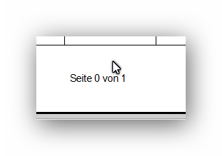

mir ist aufgefallen, dass die Seitanzahl in der Seitenansicht von Calc nicht korrekt dargestellt wird. Habe ich etwas falsch eingestellt, oder ist das ein Bug?
Stephan
LO Version: 4.3.5.2
Build-ID: 3a87456aaa6a95c63eea1c1b3201acedf0751bd5
Seitananzahl in Seitenansicht falsch
StephanW28
- Beiträge: 12
- Registriert: Sa 27. Jul 2013, 11:59
- Seitenansicht
- Seitanansicht.png (7.66 KiB) 2609 mal betrachtet

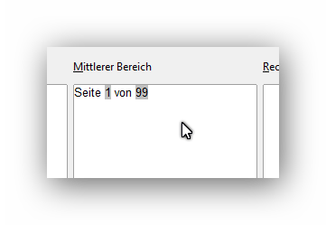

- Einstellung in Fußzeile
- Einstellung Seitenanzahl.png (8.65 KiB) 2609 mal betrachtet
Re: Seitananzahl in Seitenansicht falsch
der Fehler tritt bei mir, LO 4.3.5, W7, nicht auf. Kannst Du hier ein ggf. verfremdetes Beispieldokument, bei dem der Fehler auftritt, hochladen? Dann könnte man mal nachschauen.
ich glaube es hängt damit zusammen, dass die ursprüngliche Datei nicht mit Calc erstellt, sondern lediglich konvertiert und als ODS gespeichert wurde.
Hier stehen bei der Seitenvorlage unter Formatvorlage abweichende Einstellungen zur Standardvorlage drin. Ich habe eine neue Datei erstellt und
die Werte aus der ursprünglichen Datei übernommen und jetzt funktioniert es auch.
Vielen Dank und Gruß
Stephan
Stephan
