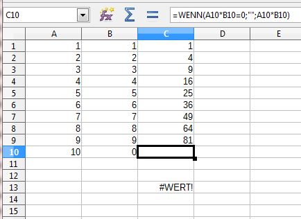

ich schlage mich gerade mit einer Frage bezüglich der Fehlermeldung #Wert! herum.
Ich möchte ein anschauliches Abrechnungssheet erstellen und will deshalb an einigen Stellen den Wert 0 als leere Zeile angezeigt bekommen.
Bisher habe ich das so gemacht wie im Anhang zu sehen, hier ist das Problem vereinzelt.
Ich multipliziere die A-Spalte mit der B-Spalte (Ax*Bx).
Doch wenn ich jetzt die Summe bilden will (C13) müsste ich ja hier mit wennfehler() etc. arbeiten... Kann man beispielsweise auch die Null als Feldwert stehen lassen und nur als Art von Zell-Formatierung "nichts" anzeigen lassen?
Oder wie würdet ihr das machen?
Danke für eure Antworten.
Problem_vereinzelt
Problem_vereinzelt

leider kann man dem Bild nicht entnehmen, wie die Zellen formatiert sind - das macht die Hilfe schwierig.
Die Formel
=summe(c1:c10)
geht auch mit leeren Zellen oder Zellen mit dem Inhalt "" korrekt um.
Durch entsprechende Zellformatierung lassen sich auch Nullwerte "ausblenden" (z. B. Formatcode: #).
Für weitere Aussagen lade bitte eine Beispieldatei hoch.
