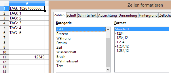

Und zwar habe ich das Problem dass wenn ich z.B.
TAG: 10267000066
in die erste Zeile eingebe und es mit dem Eck runterzieh, es nicht mehr weitergezählt wird.
Jedoch vor ein, zwei Wochen hat das noch wunderbar geklappt.
Habe es auch versucht in die ersten paar Zeilen per Hand zu tippen also:
TAG: 10267000066
TAG: 10267000067
TAG: 10267000068
und dann runterzuziehen aber hat auch nichts gebracht :((
Entweder will er es dann mit TAG: 1,2,3 füllen oder sogar gleich mit TAG: 0
Bitte um Hilfee
Achja benutze Win8.1 X64
Danke schonmal :)

Nein ist als Zahl->Standard formatiert.
Komisch ist aber dass es im Gegenteil zu Zellen wo rein nur Zahlen drin stehen linksbündig ausgerichtet wird:
2015-04-02 11_10_08-Zellen formatieren.png (11.76 KiB) 2137 mal betrachtet

Formatiere die erste Zelle mit dem Zahlenfomatcode (links unten) "Tag: "Standard
und gib nur die Zahl ein
oder nimm gleich den Zahlenformatcode "Tag: 10267"000000 und gib nur 66 ein.

Das mit dem Zahlenformatcode funzt danke :)
