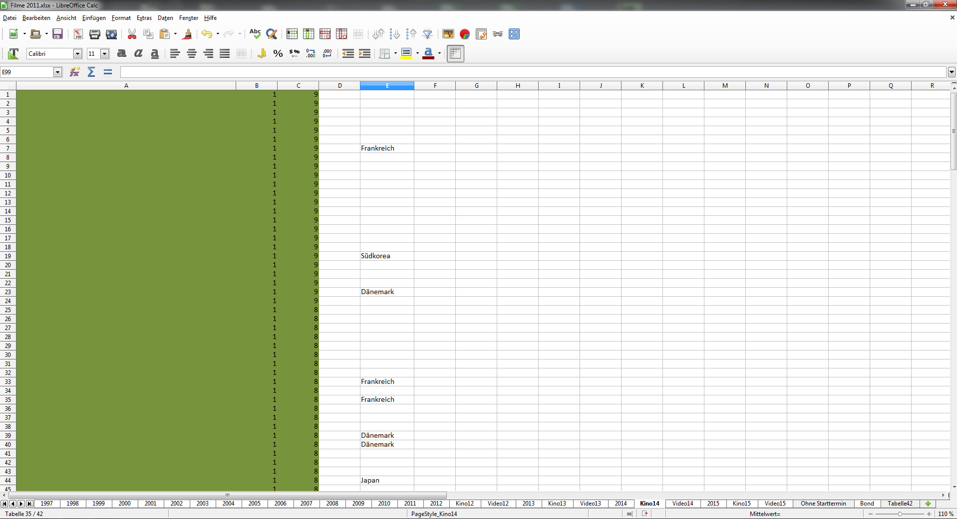

Ich habe seit einigen Tagen das Problem, dass in einer Tabelle mit verschiedenen Blättern bei einigen der Text in einer Spalte verschwunden ist. Beispiel ist unten angehängt.
Die Tabelle ist in verschiedene Blättern unterteilt: 50er bis 80er und dann ab 1990 immer ein Blatt pro Jahr sowie ab 2012 noch zwei Zusatzblätter für "Kino" und Video". Bis 2007 sind die Daten in der A-Spalte vorhanden. Ab 2008 sind sie verschwunden. Komischerweise sieht man in manchen Blättern noch den Inhalt von ein/zwei A-Spalten (z. B. 2008 "13" oder 2012 "360" und "Pusher"). Der Rest ist verschwunden.
Habe die Datei auf dem Tablet und WPS Office ebenfalls betrachtet und da ist alles in Ordnung.
Ich hoffe ich habe mein Problem verständlich gemacht und dass mir geholfen werden kann. Sollte das Problem hier schonmal aufgetaucht sein, einfach den Link posten.
Danke. :)

Das Bild sagt, dass du als .xlsx gespeichert hast.
->>Wenn du im Standardformat von Calc speicherst -> .ods, bleibt das Problem auch?
Stelle das <Dokument> zu Verfügung, der fehlerhafte Ausschnitt reicht aus.
Die LO-Version anzugeben kann nicht verkehrt sein, gerade bei so schneller Versionsfolge.

Habe es im .ods-Format mal abgespeichert und der Fehler bleibt weiter bestehen.
Benutze die Version 4.4.2.2

DieAcademy hat geschrieben:Habe es im .ods-Format mal abgespeichert und der Fehler bleibt weiter bestehen.
Du hast von xlsx nach ods konvertiert. Der "Übersetzungsfilter" ist offensichtlich überfordert. An der kaputten ods-Datei rumzubasteln bringt daher wohl nichts. Vorschlag: Speichere die xlsx-Datei zunächst als xls-Datei und konvertiere erst dann ins ods-Format.

Erledigt: Von .xlsx nach .xls und diese dann ins .ods-Format.
