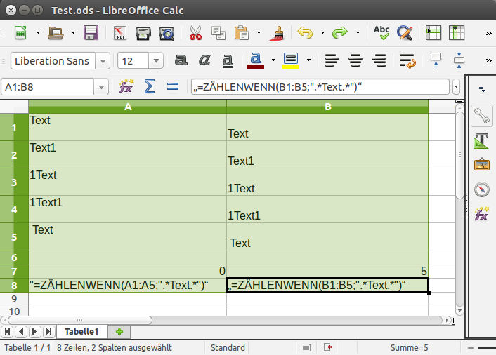

auch damit funktioniert es leider nicht, wenn ein Zeilenumbruch vorhanden ist, siehe Anhang.
Von A1:A5 sind Zeilenumbrüche mit drinnen, bei A7 wird nichts summiert.
Bei B1:B5 klappt es jedoch, dort sind keine Zeilenumbrüche vorhanden.

Re: ZÄHLENWENN mit Teilstring funktioniert nicht
Hier funktioniert
plus ausgeschalteter Option [] Suchkriterien ... müssen auf ganze Zellen zutreffen
Hier funktioniert
Hallo karolus,
der Haken war es.
Vielen Dank!
