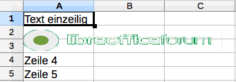

Wenn man eine Grafik oder ein Diagramm einfügt und dieses perfekt positioniert, sieht es gut aus (Bild1). Auch wenn man darüber neue Zeilen einfügt, sofern man vorher die Grafik/Diagramm an der Zelle verankert hat.

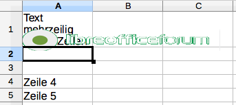

Sobald man dann aber in den Zeilen darüber einen grösseren Text mit Zeilenumbruch, einfügt, dann wird leider die Grafik/Diagramm nicht korrekt verschoben, sondern kommt über dem Text zu liegen. (Bild2)

- bei mehrzeiligem Text über der Grafik verschiebt sich diese über den Text
- Bild2.png (21.44 KiB) 6190 mal betrachtet
- bei einzeiligem Text über der Grafik funktioniert es problemlos
- Bild1.png (20.66 KiB) 6190 mal betrachtet

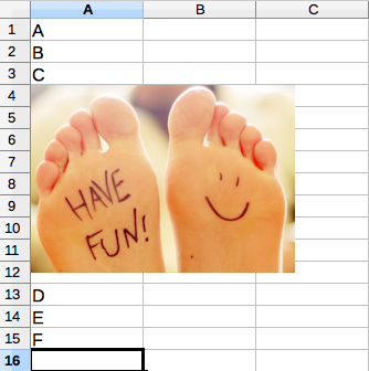

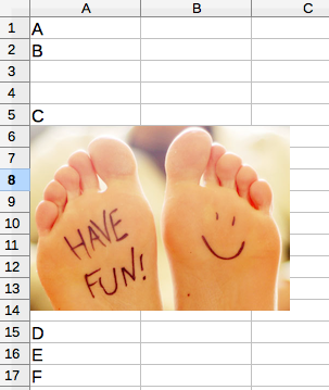

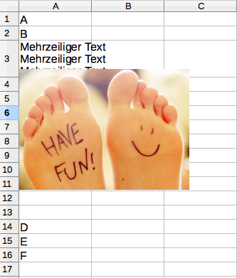

Also hier nochmal eine ausführliche Erläuterung:
Bild 1 ist die Ausgangslage, die zeigen soll an welcher Position die Grafik immer stehen soll (zwischen Text C und D). Bild 2 zeigt, dass dies auch weiterhin der Fall ist, wenn man die Grafik an der Zelle verankert und darüber einzelne Zeilen einfügt. Bild 3 zeigt, dass es nicht mehr funktioniert, wenn man einen mehrzeiligen Text in einem darüber stehenden Feld ergänzt. Die ods-Datei zum Nachvollziehen konnte ich hier nicht hochladen, aber ich hab sie hier zum Download bereitgestellt:
https://dl.dropboxusercontent.com/u/269 ... roblem.ods
