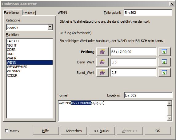

ich erstelle gerade eine Tabelle, die in einer Spalte eine Uhrzeit eingegeben bekommt und in der Spalte 2 dann einen Betrag ausgeben soll, je nachdem ob Spalte 1 vor 17:00 oder danach ist ...
Dafür würde ich spontan die wenn-Funktion nutzen voll, leider klappt das aber nicht. Das >/< scheint nicht möglich zu sein.
Was verstehe ich da falsch und was mache ich falsch?
die gemachten eingaben im assistenten

Beitrag von komma4 » Mo 13. Jul 2015, 17:07
verwende die ZEIT() Funktion, um einen gültigen Vergleich zu erzeugen
Prüfung: B5 > Zeit(17;00;00)
CALC Fehlercodes hat geschrieben:ERR502: Ungültiges Argument - Das Argument ist für die Funktion nicht gültig

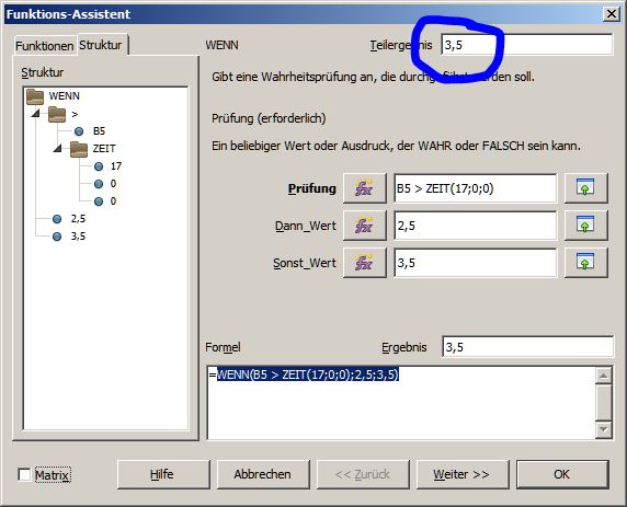

sam_nord
Beiträge: 12
Registriert: Fr 28. Jun 2013, 15:43
Re: wenn funktion missverstanden?
Beitrag von sam_nord » Mo 13. Jul 2015, 17:19
Ok, vielen Dank, das bringt mich ein Stück weiter, der Funktionsassi gibt schon den richtigen Wert aus - leider steht jetzt aber in der Tabelle WAHR

Beitrag von karolus » Mo 13. Jul 2015, 18:10
Dann formatiere die Formelzelle wieder Im Standard-Zahlen-format

Beitrag von sam_nord » Mo 13. Jul 2015, 18:15
Danke, das war's!
