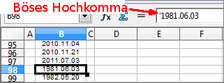

das Problem ist, dass ab Zeile 98 eben doch keine Zahlen in deiner Tabelle stehen, es handelt sich um Text, daran zu erkennen, dass, wenn du eine dieser Zellen anklickst, oben in der Eingabezeile ein Hochkomma vor den Zahlen steht, siehe Bild:
Um die unerwünschten Hochkommas zu entfernen machst Du folgendes:
  • Klicke Zelle B98 an, halte die SHIFT-Taste und klicke dann Zelle B125 an, so ist der Zellbereich B98:B125 markiert.
  • Menü Bearbeiten/Suchen und ersetzen
    • Suchen nach .*(Punkt Stern)
    • Ersetzen durch &(kaufmännisches UND)
  • Klicke jetzt auf mehr Optionen und mache einen Haken bei
    • Nur in Selektion
    • Regulärer Ausdruck
  • Jetzt auf Ersetze alle klicken
Fertig, aus den Texten wurden Zahlen, sortieren kein Problem mehr.
