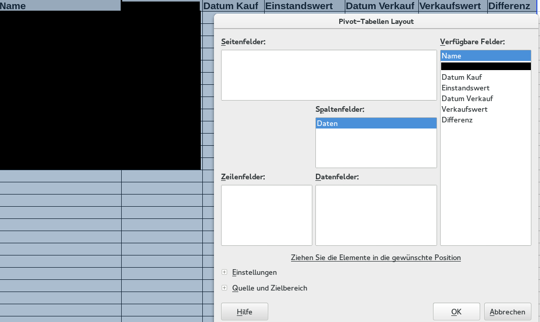

vielen Dank für den Hinweis, jedoch ist der Umgang nicht ganz einfach, finde ich.
Ich habe wie beschrieben den Datenbereich festgelegt.
Jetzt bin ich aktuell hier
als Spaltenfeld habe ich Datum Verkauf, als Zeilenfeld Differenz angegeben. Dies hat sinnlose Ergebnisse geliefert.
Über eine kurze Hilfestellung wäre ich dankbar!

Beitrag von karolus » Do 3. Sep 2015, 16:50
Aus den Formeln deines Ausgangsposts schliesse ich:
Das `Feld` aus E4:E29 - (vmtl. `Datum Verkauf`) - muss ins Zeilenfeld
Das `Feld` aus G4:G29 - (vmtl. `Differenz`) - muss ins Datenfeld
→→ok
danach wie bereits geschrieben:
Karolus hat geschrieben:danach ein Klick in eine Datumszelle der Pivotausgabe und →Daten→Gruppierung....mit [x]Monat und [x]Jahr
