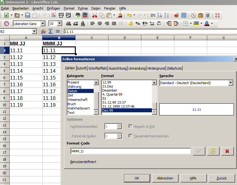

Beitrag von tickl » Di 15. Sep 2015, 17:49
nikki hat geschrieben:...
Guck Dir einfach das darunterliegende Datum, dann kommst Du von selbst drauf, oder ziehe die Zelle einfach soweit herunter bist Du mehr als 31 Tage hast.
Ok 31 Tage. Aber warum werden die Tage gezählt, wenn es gar keine TT im Format-Code (MM.JJ oder MMMM) hat?
Jetzt zählt es bei beiden Format-Codes (MM.JJ und MMM.JJ) die Jahre in jeder Zelle, aber die Datumsformatierung in Spalte B mit Format-Code MMM.JJ ist ja zusätzlich falsch, es sollte ja Nov., Dez., ... heißen, oder welcher Irrtum sucht mich heim?

Beitrag von lorbass » Di 15. Sep 2015, 20:16
tickl hat geschrieben:Aber warum werden die Tage gezählt, wenn es gar keine TT im Format-Code (MM.JJ oder MMMM) hat?
Weil (1.) bei dieser Vorgehensweise der Zellwert um 1 Einheit – hier also 1 Tag – inkrementiert wird, und (2.) der Zellwert und dessen Formatierung / Präsentation zwei verschiedene Dinge sind.
Beschäftige dich bei Gelegenheit mal mit der Art und Weise, wie Calc mit Zeiten – d.h. Datum und Uhrzeit – umgeht. → RechnenMitDatumUndZeit
Wenn es bei deinen Daten nicht auf die Tage ankommt, kannst du beim Ausfüllen auch den Monat inkrementieren, indem du zunächst zwei Daten (also „Datümer“ ;)) für zwei aufeinander folgende Monate eingibst – z.B. 01.01.2015 und 01.02.2015 –, diese selektierst und danach den gewünschten Bereich nach unten ziehst. Bei der Formatierung kannst du es dabei ruhig bei MM.JJJJ oder MMMM belassen.
Aber gib Acht: Wenn du 01.01.2015 und 02.02.2015 vorgibst und dann ausfüllst, kommen als nächste der 06.03.2015, der 07.04.2015, …
