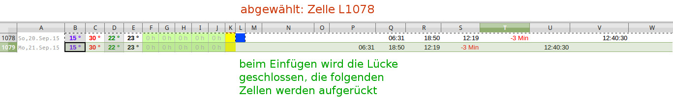

Hallo, ich kopiere einen Zellbereich mit Lücke.
Beim Einfügen wird die Lücke geschlossen.
Ich selektiere Zeile 1078 und wähle die Zellen Spalte A und L ab.
Beim Einfügen in Zelle B1079 wird die Lücke der Spalte L geschlossen.
Das erscheint mir gewöhnungsbedürftig bis fehlerhaft.

Mir erscheint es auch gewöhnungsbedürftig und fehlerhaft, die Zeile ohne Spalte A und L zu kopieren wenn man mit diesen Spalten einfügen möchte :roll:

@Karolus, ok ich muß mich erst von der Vorstellung befreien, eine "Zeile" zu kopieren.
Es sind ergo nur Zellen, die hintereinander gereiht eingefügt werden. :idea:
