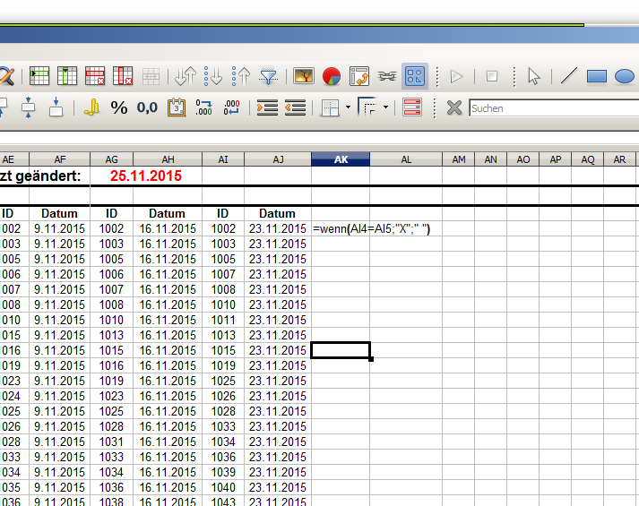

Bisher funktionierte diese Funktion problemlos, plötzlich aber ohne erkennbaren Grund nicht mehr.
Nach dem Eintrag dieser Funktion in eine Zelle zeigte die Zelle selbst im Dokument keinen Inhalt,
die Funktion war aber enthalten.
Jetzt aber ist der gesamte Text der Funktion im Dokument sichtbar, die Funktion arbeitet aber nicht.
Beim Autoausfüllen nach unten erscheint immer derselbe Text.
Was kann die Ursache sein ?
Danke für Infos

wenn die Formel in der Zelle erscheit kann das u.a. 2 Ursachen haben:
1) die Zelle ist als Text formatiert
2) Unter Extras - Einstellungen - Calc - Ansicht - Anzeigen ist die Option "Formeln" aktiviert.

Servus paljass,
Zelle war als Text formatiert.
Nach Formatierung als Zahl haut´s wieder wie gewohnt hin.
Danke !
