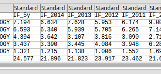

Ich habe eine Semikolon-separierte CSV-Datei mit Kommazahlen, welche den Punkt als Trenner verwenden. Im angehängten Screenshot sieht man sehr schön, dass die Datei in der Vorschau des Import-Dialogs einwandfrei erkannt wird. Auch die Kommas werden korrekt dargestellt.
Im endgültigen Dokument (nach dem Import) sind die '.' aber weg. Das ist sehr merkwürdig.

Das sind keine Punkte schlechthin, sondern Zahlen entweder in angloamerikanischem Stil, also Dezimalkommata oder Tausenderstellen. Da muß man gucken, welche Importbedingungen für Zahlen vereinbart wurden.
Re: Punkt bei CSV Import ignoriert
da ist nichts merkwürdig. Calc importiert die Werte aus der csv-Datei als Zahlen und speichert
intern binär. Angezeigt wird entsprechend dem eingestellten Format. Bei Dir ist also im Zellformat kein Tausenderpunkt angegeben.
Du solltest Dich davon lösen, das die angezeiten Werte das sind, was hinter den Kulissen passiert.
Spätestens beim Thema Datum und Zeit, aber auch bei Prozentwerten kommen sonst Probleme.
Hier kommt das Problem dazu, das Calc ohne Hinweis von Dir nicht erkennen kann, ob die Zahlen aus dem US-Bereich kommen und nimmt deshalb an, das es Tausenderpunkte sind. Wenn alle Zahlen mit identischen Dezimalstellen geschrieben sind kann man das Nachträglich dividieren, sonst besser bei/vor Import.
