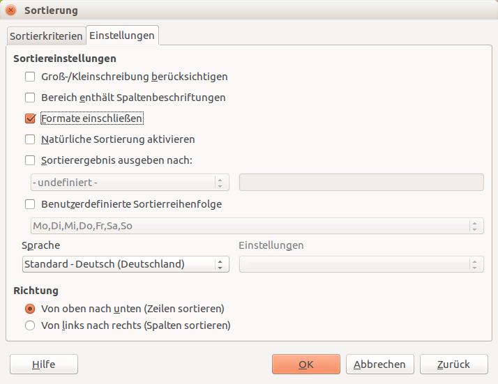

Reproduktion des "Fehlers(?)/Fehlbedienung(?)":
1) In beigefügter Datei in der Tabelle "Lebensmittel" Zeile 8 - 115 markieren (dazu klicke ich ganz oben auf die 8, halte SHIFT/Feststelltaste gedrückt und klicke auf die 115.
2) "Daten > Sortieren" anklicken
3) "Spalte D > Aufsteigend" auswählen
4) Datei speichern
5) Datei schließen
6) Datei laden
Ergebnis: In mehreren Zellen in Spalte F (Saison) ist die farbliche Markierung / bedingte Formatierung verschwunden (bei "X" soll die Zelle grün sein, bei "O" soll die Zelle rot sein).
Wenn ich Zeilen 8 - 115 wieder absteigend sortiere, die Datei schließe und neue starte, stimmt die Farbmarkierung wieder.
Bei der Sortierung unter "Einstellungen" habe ich "Formate einschließen" aktiviert (siehe Screenshot). Wenn ich den Haken heraus nehme, ist der selbe Fehler da, außer, dass man die Datei zuvor nicht schließen und neue starten muss.
Wie kann ich die Zeilen so sortieren lassen, dass die bedingte Formatierung der jeweiligen Zelle zugeordnet bleibt und "mit verschoben" wird?

Beitrag von HeritzP » Fr 22. Apr 2016, 18:22
die bedingte Formatierung wird zwar mit sortiert, aber nicht so abgespeichert.
Wende die bedingte Formatierung auf den ganzen Spaltenbereich an, und nicht nur teilweise.
