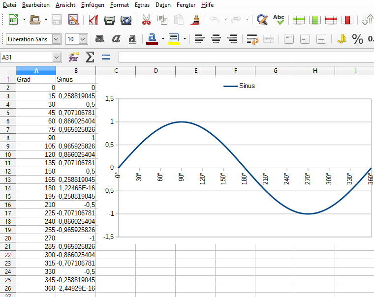

Wenn du mit dem Ausfüllcursor arbeitest, kannst du doch Wertereihen sehr schnell erzeugen, oder?
Siehe Anlage...
Sinus.ods
(23.07 KiB) 425-mal heruntergeladen

Da hast du recht, so kann man es machen.

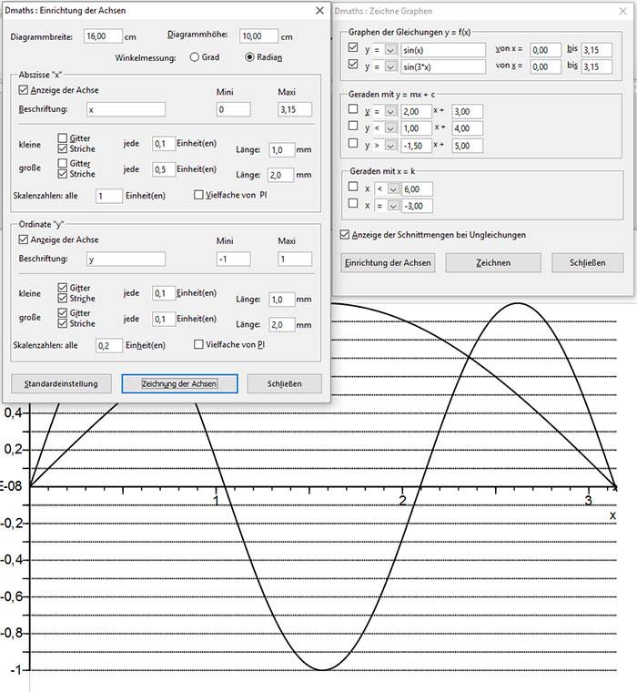

Vielleicht ist die Extension DMaths was für dich (- ich kenne/benutze sie nicht, so dass ich nichts Näheres dazu ausführen kann)?
Info: https://www.dmaths.org/documentation/do ... ntation:de
Download: http://extensions.libreoffice.org/exten ... ter/dmaths
http://www.tibs.at/content/dmaths-mathematikerweiterung-f%C3%BCr-libreoffice-und-openoffice hat geschrieben:Graphen-Dialog: zeichnen von bis zu 9 Funktionsgraphen in einer Grafik, in verschiedenen Farben, Eingabe in minimierter Form, Parameterform oder in Polarkoordinaten, frei wählbare Bereiche, Plottermodul für Funktionen durch Punkte
... Viel Erfolg damit!

Wow, super!
Das ist ja genau das, was ich gesucht habe!
Da ist auch ein Funktionenplotter mit drin:
Ich glaube, das lohnt sich mal näher damit zu beschäftigen.
Gutes Tool!
