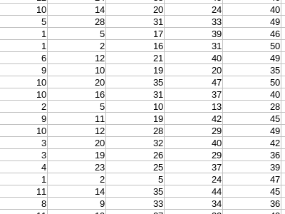

Ich habe ein LOC-Dokument in dem Zeile für Zeile fünf Zahlen stehen, die ich gerne nach ihrem vorkommen automatisch farblich(Zellenhintergrund) darstellen möchte und nicht weiss, wie. ;)
Als Hintergrundfarben würde ich gerne 'weiß' für einmaliges Vorkommen einer Zahl im Dokument, bei 2-maliges vorkommen 'gelb' , 3malig 'grau' usw. Wie bereits erwähnt, soll die farblichen Kenntlichmachung -was für ein Begriff- :) nach dem Vorkommen einer Zahl im gesamten Dokument vorgegangen werden und dann automatisch die Hintergrundfarbe gesetzt werden zur besseren Unterscheidung.

oben habe ich meine Tabelle angehangen.Ich möchte eigentlich in jeder Zelle im Dokument das Vorkommen einer Zahl je nach Ihrem Vorkommen farblich(Zellenhintergrund) automatisch gesetzt wird. Als Beispiel nehmen wir die Zahl 7 an, sie würde 3x im Dokument vorkommen, Farbe rot. Zahl 29 würde bspw. 1x vorkommen, Farbe weiss etc. Ich möchte alle Zahlen dann im Dokument farblich gekennzeichnet haben und sehen, wie oft sie dann vorkommen... Zur besseren Lesbarkeit und Übersicht versteht sich :D

Hallo thorax, in deiner Tabelle sehe ich schätzungsweise Zahlen von 1 - 50. Falls es sich um Zufallszahlen handelt, könnte das mit Farben doch recht unübersichtlich werden?
Ich habe dir deine Fragestellung in etwas abgeänderter Form nachgebaut. Der Bereich B3:F23 enthält Zufallszahlen von 1 - 50.
In der Spalte ganz rechts stehen fortlaufende Zahlen 1 - 50, die in der Spalte links davon mit der Funktion zählenwenn() ausgewertet werden. Dort wird das Vorkommen der einzelnen Zufallszahlen aus dem genannten Bereich gezählt.
Wenn du noch Farben dazu haben möchtest, könntest du das mit einer bedingten Formatierung über den Bereich mit den Zufallszahlen bewerkstelligen. Aber ob das mit 50! verschiedenen Farben etwas zur besseren Übersicht beiträgt, musst du selbst entscheiden.
