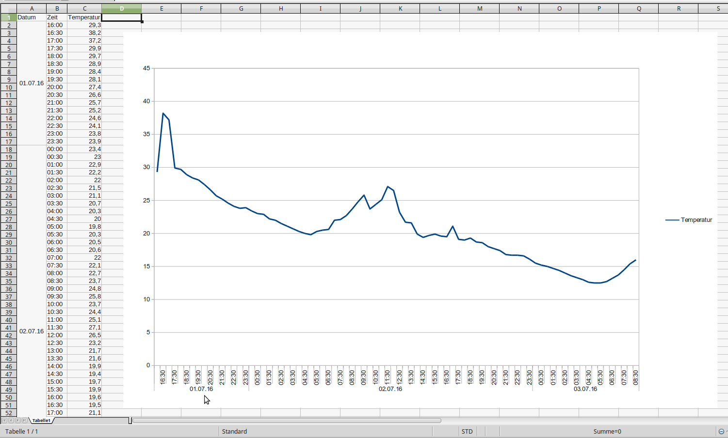

ich habe eine csv-Datei mit 3 Spalten (Datum, Zeit und Temperatur) in Calc importiert und die Zellen der Spalte "Datum", die zusammengehören, miteinander verbunden. Wenn ich nun ein Balken-/Säulen-/Liniendiagramm erstelle wird mir an der x-Achse leider zu jedem Datenpunkt der Eintrag aus der Spalte "Datum" angezeigt, was die Beschriftung der x-Achse im Prinzip unleserlich macht.
Wie kann ich das so ändern, dass für die Datenpunkte aus der Spalte "Zeit" die zusammengehören, nur ein mal das Datum an der x-Achse angezeigt wird?
Ich habe die entsprechende Datei mal angehängt und hoffe, damit wird verständlich, was ich meine.
Ich bitte um Hilfe

In der ersten Spalte (Datum) die Zellen trennen. Dann nur immer das erste Datum jeder Tagesgruppe stehen lassen.
Habe die Datei nachträglich zugefügt. Geht die in Deiner 5er Version auch nicht?
Probediagramm.ods
überarbeitet
(24.47 KiB) 149-mal heruntergeladen

in AOO 4.1.2 wird das Datum wie gewünscht dargestellt, nicht jedoch in LO 5.1.4.2.
