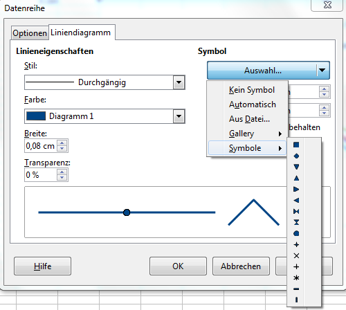

Beitrag von Hazel » Do 25. Aug 2016, 16:04
Hallo Henrike
So schaut's bei mir aus. Das (in seiner Größe noch zu skalierende) Kreisscheibensymbol ist das 9. von oben gezählt im senkrechten grauen Balken:
Jetzt wäre ich gespannt, was in deiner LibO-Version (welche?) an derselben Stelle steht...
Viel Glück
Hazel
Henrike
Beiträge: 5
Registriert: Mo 22. Aug 2016, 21:16
Re: Streudiagramm mit Regressionsgerader
Beitrag von Henrike » Do 25. Aug 2016, 16:10
Du hast Recht!!! das soll ein Punkt sein!!! Ich habs!!!! Ich hab jetzt genau das Streudiagramm wie ichs haben wollte! Viiiielen Dank für deine Hilfe! Meine Bachelorarbeit ist gerettet :)
