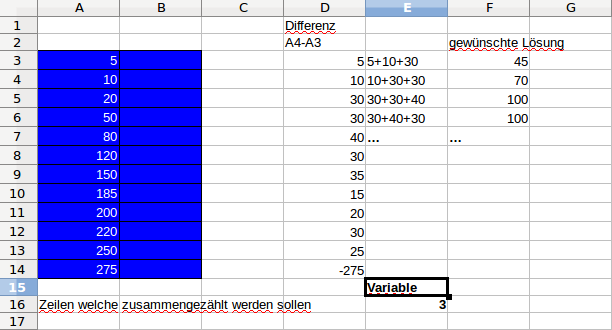

Hallo an alle,
ich hab schon hin und her gesucht, leider bekomm ich es nicht hin das richtige zu finden, so dass es funktioniert.
Deshalb wollt ich mal hier fragen.
Ich will eine Summe erstellen, welche von einer zahl in einem Feld die zeilenLänge (E16) bestimmt.
Also Sum von (A3 bis A3+E16) am besten wäre natürlich die differenz noch in die Formel zu bringen --> Also zusätzlich (A4-A3)
mathematisch wäre es (intervall x bis x+k) Summe (a-b)
Ich hoffe Ihr versteht, was ich damit meine. Sinn und zweck ist, dass ich die Länge (E16) variabel gestalten möchte um dann bsp. zu wissen wieviel bei einer variablen Länge von 6 herauskommt.
Ich hoffe, dass Ihr mir da helfen könnt.
Vielen, vielen Dank schonmal fürs lesen und drüber nachdenken!

Starte mit der Formel:
=SUMME(VERSCHIEBUNG(D3;0;0;$E$16;1))
Und "ziehe" die Formel nach unten.

Beitrag von Ruben » So 18. Sep 2016, 18:09
Hallo karolus,
vielen Dank für deine Hilfe, es hat genau funktioniert wie ich es mir vorgestellt hab.
Danach hatte ich 3 Std. im Netz gesucht.
Nochmal vielen Dank, dass ich nicht nohc mehr zeit damit verbracht habe.
