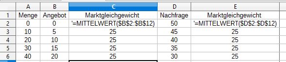

Ist es möglich in dem sich im Anhang befindlichen XY-Streudiagramm die Bezeichnungen
-Mittelwert (Angebot)
-Mittelwert (Nachfrage) in Marktgleichgewicht umzubenennen? (Mal abgesehen davon, dass das formell nicht ganz korrekt wäre)

ich habe keine Möglichkeit gefunden die Legende direkt zu beschriften.
Wie wäre es mit dieser Methode?
