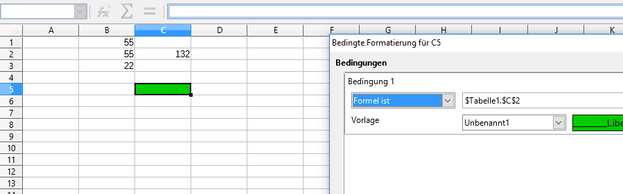

ich verwende LibreOffice 5.1.5.2 und würde gerne einige Zellen mit bedingter Formatierung (grüner Hintergrund) formatieren.
In Zelle C2 steht: =SUMME(B1:B3)
Zelle C5 habe ich mit bed. Formatierung formatiert, siehe Screenshot.
Leider ist C5 der Hintergrund immer grün, egal, was ich in C5 schreibe.
Hat da jemand eine Idee, was ich da falsch mache?
Idee ist die, dass ich gerne für die Schule eine Vorlage/Aufgabenblatt erstellen möchte, das die Schüler bearbeiten sollen. Ist ihre Lösung richtig, sollen die Zellen grün werden, ansonsten eben weiß bleiben.
Eine bed. Formatierung mit Zellwert ist funktioniert zwar, aber das ist nicht unbedingt das, was ich gerne hätte. So könnte man in obigen Bsp. einfach den Summenwert eingeben, ohne die Funktion SUMME() zu verwenden...

Hallo Stefan,
wenn ich Dich richtig verstehe, möchtest Du nicht prüfen ob das
Ergebnis richtig ist, sondern ob die richtige Formel eingegeben wurde, dann:
bedingte Formatierung
Formel ist
WENN(FORMEL(C2)=FORMEL(C5))
Somit werden 2 Formel-/Funktionsausdrücke (nicht WERTE, sondern TEXTE) miteinander verglichen.
Wenn WAHR=grün, SONST=weiß

genau, vielen Dank!
