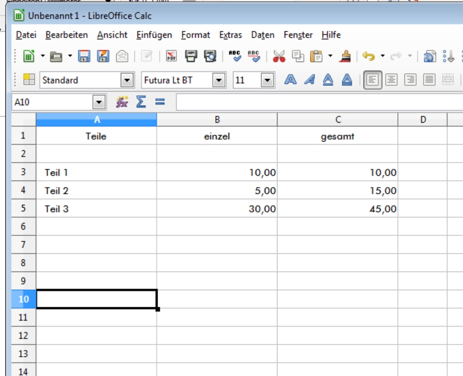

Hallo Helfer,
möglicherweise ist die Frage nicht neu, aber ich konnte nach langer Suche nichts dazu finden, deshalb:
Ich habe eine Calc-Tabelle mit nur drei Spalten
A) Namensbezeichnung B) Wert C) fortlaufende Summe
... und genau "C" bekomme ich nicht hin.
in der Spalte "B" wird pro Zeile ein neuer Zahlenwert eingetragen und in "C" soll jeweils die aktuelle Summe der vorhandenen Werte erscheinen (siehe Bsp.)
Das mag für manchen von euch easy-going sein - hoffentlich. Wer hat den richtigen Tipp?
Vielen Dank.
P.S.: die rechtsbündigen Zahlen kann ich nicht mit einem Einzug bearbeiten - Funktion deaktiviert (linksbündig geht). Zusatztipp ...?
Vielen Dank.
- Calc-Tabelle.jpg (207.79 KiB) 5043 mal betrachtet

Ähhhm ... ich bin jetzt ein wenig verwirrt, denn in meiner Datei ist nichts eingestellt, weil bisher alles, was ich versucht habe, nicht funktioniert hat.
Mit anderen Worten: es gibt momentan im Grunde nur das, was im Beispiel zu sehen ist. Aber gut, ich sende einen meiner Versuche mit.
Nahe gekommen bin ich der Sache mit =SUMME(C3+B4) und dann die Formel nach unten ziehen. Aber dann füllen sich die Zellen in der C-Spalte ebenfalls.
