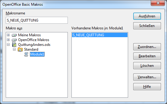

Ok über Makro ausführen wird nun fast alles das was ich haben möchte gemacht wie kann ich mir das Makro selbst anschauen bzw. bearbeiten.
Sehe zwar deine Box aber nicht die Formel(n) Habe mit Makros noch nicht wirklich viel Erfahrung, werd mich aber reinfuchsen.

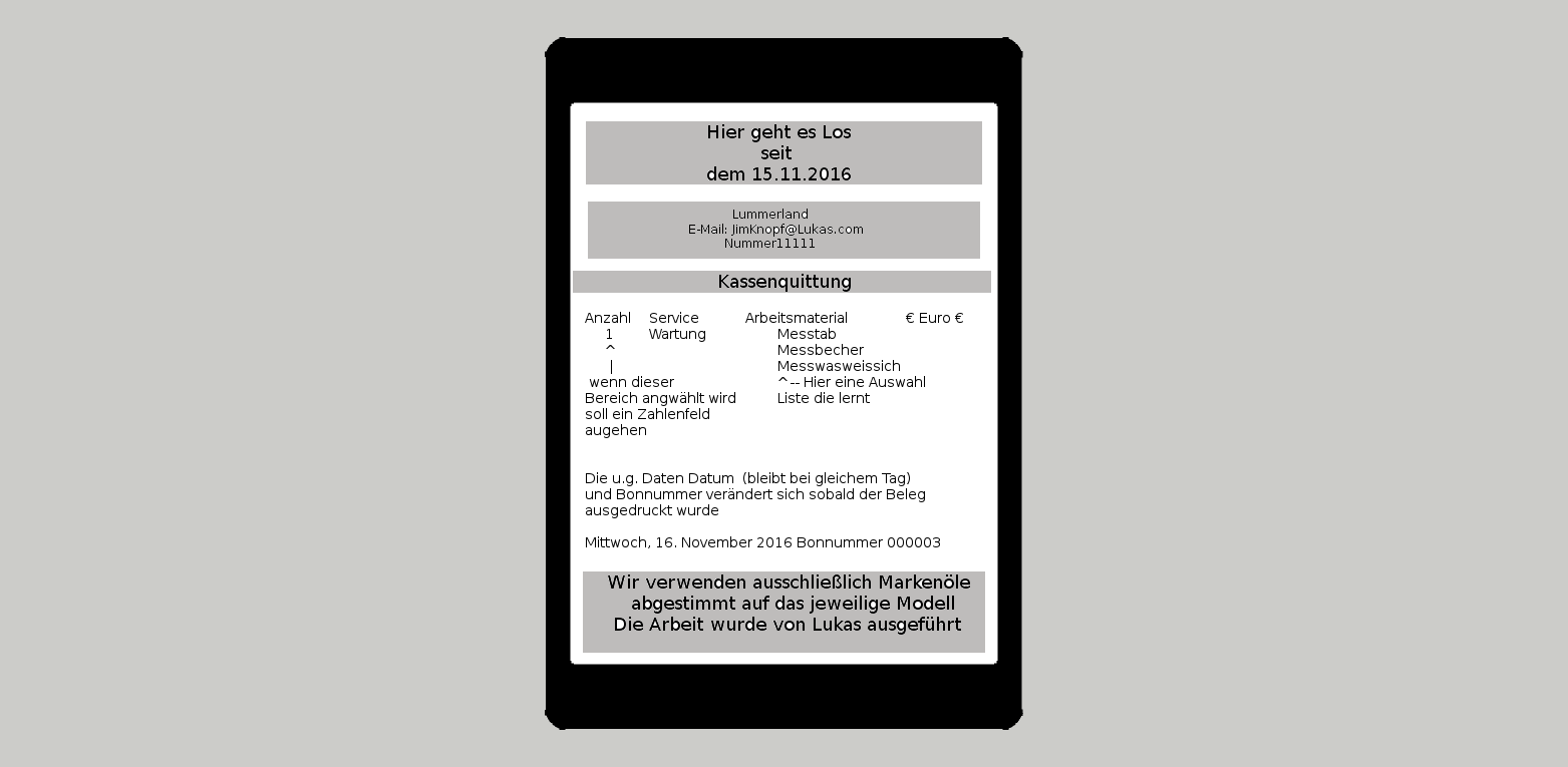

Mein Endergebnis soll ja wie ein Quittungsblock aussehen schwarz/Weiss aber quasi 1 zu 1 wie es dann später für den Kunden ausgedruckt wird nur ohne die kleinen Gimmeks(schade das ich es nicht zeigen kann....mmhm evtl. doch Moment)

So nun mal etwas dilletantisch was ich mit optisch aufbessern meine, wenn ich es auf meinem Tablet aufrufe dann soll nicht die Tabelle erscheinen sondern das unten gezeigte allerdings vieeeeel Schöner und auch mit den beschriebenen Funktionen.
Darum die Frage wie designt man das, entwirft man ein Formular ? mit Auswahlfeldern oder macht man das in der vorhandenen Tabelle?

Daniel Jackson hat geschrieben:wie kann ich mir das Makro selbst anschauen bzw. bearbeiten.
Drücke Alt+F11 oder Menü Extras/Makros/Makros verwalten/OpenOffice Basic... und Navigiere zu S_NEUE_QUITTUNG, klicke Bearbeiten
dann solltest du dieses Makro sehen
Sub S_NEUE_QUITTUNG
    oSheet = ThisComponent.Sheets.getByName("Tabelle1")
    Dim sRanges(4) as Variant
    sRanges(0) = array("B12:B20",1)
    sRanges(1) = array("H12",4)
    sRanges(2) = array("H15:H20",4)
    sRanges(3) = array("J22",1)
    sRanges(4) = array("L12:M23",1)
    for i = 0 To 4
       oRange = oSheet.getCellRangebyName(sRanges(i)(0))
       oRange.ClearContents(sRanges(i)(1))'Zahlen = 1 und Text = 4
    next i
    oCellBonnummer = oSheet.getCellRangebyName("I27")
    oCellBonnummer.value = oCellBonnummer.value + 1'neue Bonnummer, eins hinzuzählen
    oCellDatum = oSheet.getCellRangebyName("A27")
    oCellDatum.Value = Datevalue(now())'aktuelles Datum eintragen
End Sub

Das Makro konnte ich nicht bearbeiten da ich es immer nur geöffnet aber nicht gespeichert hatte. Dumm gelaufen. Nun hat es aber geklappt.
