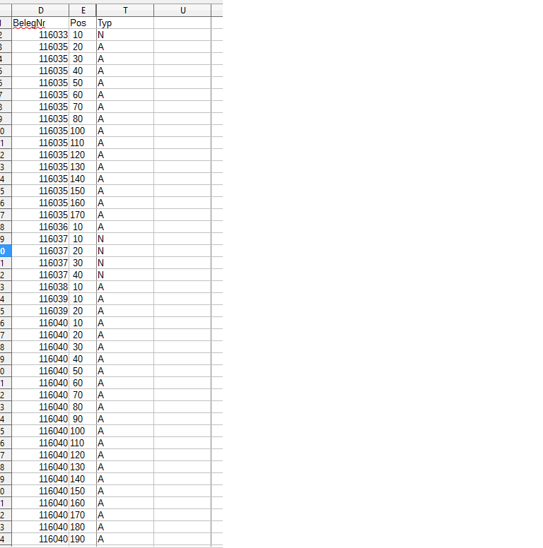

undzwar habe ich, in meiner Tablle eine Spalte mit verscheienenden Beleg-Nr., diese wiederholen sich, da sie sich auf die nächste Spalte (Pos.) beziehen.
Ich habe nun das Problem, dass ich einemal eine Anzahl aller Beleg-Nr. benötige( eine Beleg-Nr. nur einmal Zählen [z.B Beleg.Nr 11850 Pos 10, 20, 30, 40]), jedoch kommt mit der Formel =Anzahl das gleciehe Ergebniss heraus ( Beleg-Nr. Pos.)
Hate jemand vielleicht eine passende Lösung für mich?
Mfg
Anrduchka
PS. ich habe noch ein Bild beigefügt, damit sich das Beispie besser veranschaulichen lässt.

um die Anzahl verschiedener Werte im Bereich D2:D100 zu erhalten kannst du folgende Funktion verwenden:
=SUMME(HÄUFIGKEIT(D2:D100;D2:D100)>0)Gruß,

Hier ist schon eine Ungenauigkeit in der Anfrage: Willst Du wissen a) wieviele Belege mit jeweils gleicher Nummer, b) vieviele Belege mit jeweils verschiedenen Nummern oder c) wieviele Belege mit übereinstimmenden Nummern und Positionen vorliegen?AndreasAir hat geschrieben:... undzwar habe ich, in meiner Tablle eine Spalte mit verscheienenden Beleg-Nr., diese wiederholen sich, da sie sich auf die nächste Spalte (Pos.) beziehen.
Wenn Du nur wissen möchtest wie oft ein Beleg mit einundderselben Nummen vorkommt, geht das mit einer getrennten Spalte E Häufigkeit gleicher Belegnummer, bezogen auf Spalte D) am besten. Dort gibst Du in E2 ein (sofern D2 die erste Belegnummern enthält und D100 z.B. die letzte) und ziehst hernach den schwarzen Kasten rechts unten am Feld bis E100:
=Zählenwenn($D$2:$D$100;D2)LO 26.2.6.3 (X86_64) / Windows 11 64bit

Hallo,Pit Zyclade hat geschrieben:Hier ist schon eine Ungenauigkeit in der Anfrage: Willst Du wissen a) wieviele Belege mit jeweils gleicher Nummer, b) vieviele Belege mit jeweils verschiedenen Nummern oder c) wieviele Belege mit übereinstimmenden Nummern und Positionen vorliegen?AndreasAir hat geschrieben:... undzwar habe ich, in meiner Tablle eine Spalte mit verscheienenden Beleg-Nr., diese wiederholen sich, da sie sich auf die nächste Spalte (Pos.) beziehen.
Wenn Du nur wissen möchtest wie oft ein Beleg mit einundderselben Nummen vorkommt, geht das mit einer getrennten Spalte E Häufigkeit gleicher Belegnummer, bezogen auf Spalte D) am besten. Dort gibst Du in E2 ein (sofern D2 die erste Belegnummern enthält und D100 z.B. die letzte) und ziehst hernach den schwarzen Kasten rechts unten am Feld bis E100:Code: Alles auswählen
ich würde gerne "b) wieviele Belege mit jeweils verschiedenen Nummer" wissen. z.B ist in der Spalte D3 die Nummer 116035, diese kommt 15 mal vor, da sie sich auf die nächste Spalte E3 bezieht, nun möchte ich gerne wissen, wie er die Beleg-Nr. 116035 nur einmal zählt.

dein Screenshot zeigt einen Ausschnitt mit 6 verschiedenen BelegNr. Wenn du die 6 als Zählergebnis erhalten möchtest, solltest du mit meiner Formel zum Ziel kommen.
