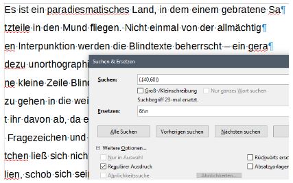

Der Punkt steht nicht für ein Leerzeichen, sondern für jedes Zeichen, außer siehe hier:
LO RegEx
Daraus folgt, dass Dein Ausdruck in Writer ein Ergebnis wie im Bild zu sehen ist liefert.
Es werden Leerzeichen und Buchstaben gezählt und mitten im Wort eine Absatzmarke eingefügt.
Bei meinen Recherchen zu diesem Thema bin ich noch über eine AOO-Seite gestolpert,
in der geschrieben stand, dass Calc bei der Interpretation der Reg-Ausdrücke Probleme
mit einigen Unicode-Zeichen hat.
Ob dies allerdings noch aktuell ist und ob die Aussage auch auf LO zutrifft kann ich nicht sagen.
Allerdings funktionierte die im Bild zu sehende “Lösung“ nicht in LO-Calc.
Beide Ausdrücke ohne Leerzeichen eingeben!
Suchen: (.{40,60})
Ersetzen: &\n
LO RegEx Absatzmarke.JPG (37.91 KiB) 3172 mal betrachtet
