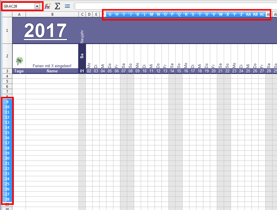

Als Beispiel mal die Markierung eines Zellbereiches, und wie es sich bei mir darstellt!
Hylli
Die genannten Probleme bestehen auch weiterhin bei mir trotz Deiner Anpassungen in Versionen LibreOffice 5.1.x (siehe Signatur!).
Gerade habe ich die Datei aber auch mal in der portablen Version LibreOffice 5.2.3.3 getestet, da scheint das Problem nicht zu bestehen?!?
Da das Original keine Probleme macht und die Probleme nur in Versionen 5.1.x auftreten, muss es wohl sowohl ein Dokument spezifisches als auch ein Versions spezifisches Problem sein?!?
Hylli

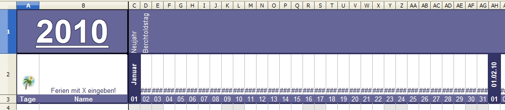

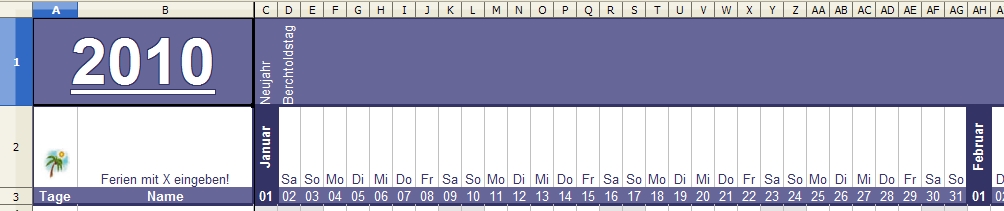

Die Originale Vorlage genommen und geöffnet. Der Kopf sieht so aus.
Dann habe ich den Zellbereich C2:ND2 markiert und das Vorlagen-Fenster geöffnet.
Dort habe ich die Zellvorlage *Wochentag* gesucht und einen Doppelklick auf diese Vorlage ausgeführt.
Und schwupp-di-wupp siehts jetzt so aus.
Hilft dir das weiter?

Also ich hab jetzt mal folgendes in der Portable LO 5.1.5.2 gemacht.- Das Datumsformat wurde an manchen Stellen nicht übernommen, z.B. oberhalb des Tages sollte der Wochentag stehen (Mo, Di, Mi, ...)
balu

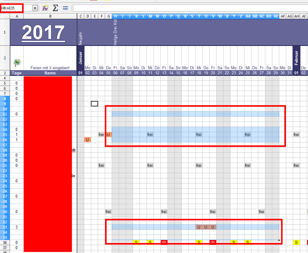

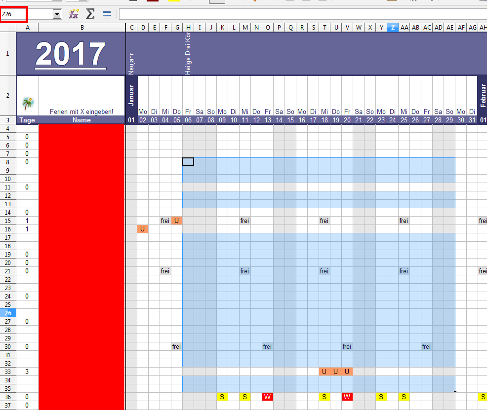

Nein, an den Farben kann es nicht liegen, siehe neue Screenshots! Einmal habe ich einen Bereich markiert, da wurden tatsächlich nur Teilbereiche markiert, dann habe ich mal einfach ein paar Zellen angeklickt, und trotzdem war plötzlich ein Bereich markiert und Zelle H8 als aktive Zelle?!?

- Markierung_Z26_ganz_andere_Bereiche.png (51.19 KiB) 4673 mal betrachtet
- Markierung_H8_bis_AE35_teilweise.png (52.59 KiB) 4673 mal betrachtet
