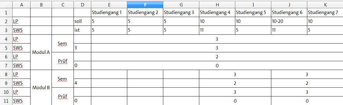

ich habe unten angegebene Tabelle (fiktive Daten):
In Zeile 3 sollen jeweils die SWS-Summen der darunter stehenden Felder berechnet werden, auch wenn mehrere Spalten sich Felder teilen (verbundene Felder).
Für Spalte F wäre das also E3= SUMME(E5;E7;E9;E11), für H: H3=(H5;H7;H9;H11) -- wenn sich eben die Spalten nicht Felder "teilen" würden.
Wie muss eine Formel aussehen, die das automatisch macht, so dass etwa nicht für Spalte I geschrieben werden muss: I3=Summe(E5;E7;H9;H11)?
Die verbundenen Felder aufzulösen ist keine Option, weil gerade visualisiert werden soll, welche Studiengänge sich Module "teilen" können.
Dank im Voraus
A.

In E3
=SUMMENPRODUKT( $A$4:$A$100="SWS" ; E$4:E$100 )
und nach rechts ziehen.
Das geht natürlich nur wenn in den derzeit "versteckten" Zellen unter den verbundenen auch Werte eingetragen sind. Dafür musst du schon irgendwie sorgen.

bei deiner Tabelle kann in E3 nicht 5 rauskommen, weil 3 + 0 + nichts =3 ist - aber das nur am Rande.
Auch am Rande sein darauf hingewiesen, dass es für Helfer immer besser ist, wenn statt eines Bildes eine Datei zur Verfügung gestellt wird.
Nun weg vom Rand ;)
Am einfachsten scheint mir, wenn du die verbundenen Zellen wieder auflöst. Dann schreibst du in die Zellen F3 bis K3 die Formel =E3 (oder auch nur in F3 die Formel und nach rechts kopieren.
Anschließende verbindest du die Zellen wieder und beantwortest die Frage, ob die Inhalte der verdeckten Zellen in die erste Zelle verschoben werden sollen, mit Nein.
Nun kannst du deine Formel aus Spalte E in die anderen Spalten kopieren.
Die Formel könnte übrigens auch =Summewenn($A$4:$A$20;"SWS";E4:E20) lauten.
