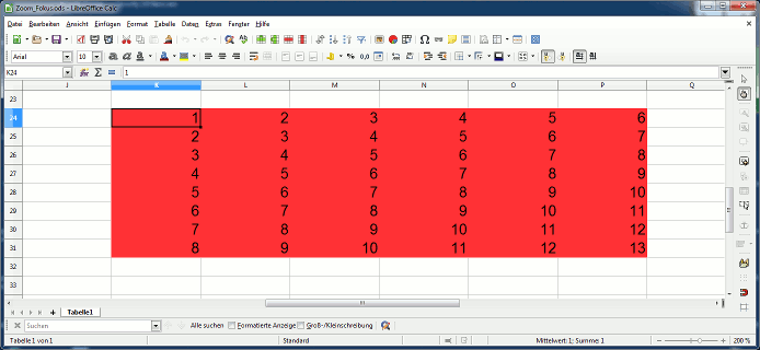

ist dir bewußt, daß die Fenstergrösse, der Zoomfaktor und das offene Tabellenblatt sowie die dort sichtbaren Zellen im Dokument gespeichert werden?
Wenn ich das angehängte Dokument öffne, sieht es so aus:
Zoom_Fokus.ods
Wenn ich das angehängte Dokument öffne, sieht es so aus:Zoom_Fokus.pngGruß R
Hallo, danke für die Antwort.
Mir ist das durchaus bewusst, aber bei anderen Auflösungen ändert sich der Zoom, zwar bleibt der Fokus in etwa gleich aber dieser ändert sich dennoch.Bild
