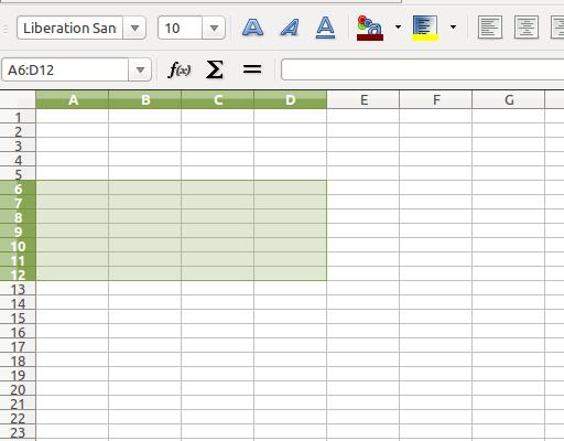

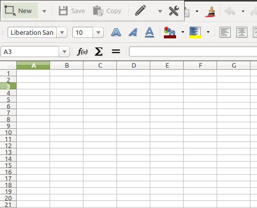

ich bin neu im Thema LibreOffice und habe ein Problem mit der Anzeige der aktiven Zelle in Calc.
Leider wird die aktive Zelle nicht (fett-)umrandet, ich kann nur anhand des Spalten- und Zeilen-Kopfes erkennen, wo ich mich gerade in der Tabelle befinde. Wenn ich mehrere Zellen markiere, dann ändert sich die Hintergrundfarbe bzw. alle markierten Zellen sind umrandet.
Zum besseren Verständnis habe ich zwei Screenshots anghängt.
Libre Office läuft bei mir unter Linux UbuntuMate. Evtl. muss ich im Betriebssystem was umstellen?...
Vielleicht hat jemand einen Tipp für mich.

- aktive Zelle
- LibreCalc.jpg (35.09 KiB) 6477 mal betrachtet
- mehrere Zellen markiert
- LibreCalc2.jpg (33.33 KiB) 6477 mal betrachtet
Re: Markierung aktive Zelle
Programmhilfe F1 – "Zelle markieren"
beschreibt 2 Möglichkeiten, einzelne Zelle zu markieren.
Ich mache es so:
klicken in die Zelle, Maus halten, Umschalt-Taste betätigen.
Ich weiß nicht wozu es gut sein soll, dass aktive Zelle nicht mehr fett umrandet wird.
Schau in Optionen - Calc, ob man das wieder einstellen kann.
ich kann es nicht für dich tun, weil ich eine ältere Version habe, wo aktive Zelle noch fett umrandet wird.
Ich mache es so:
Hallo swolf,
habe ich jetzt mal getestet und was du beschrieben hast, funktioniert auch. Aber wenn ich nicht weiß wo ich gerade bin, nutzt mir das leider auch nichts
Schade...
Ich habe mal etwas gesucht und scheinbar gibt es mehr Leute die damit ein Problem haben und es gibt leider auch nicht wirklich eine Lösung!
Hallo Helmut,
ich habe deinen Vorschlag mal durch getestet, leider ohne Erfolg
Es ist sehr unangenehm so zu arbeiten, habe im Netz noch weiter gesucht und glaube fast, dass es an meiner Grafikkarte liegt. Ich habe eine ATI-Radeon, so 'ne Umschaltbare-Karte. Die scheint unter Linux sehr viele Probleme zu machen.
Es gibt auch einen BUG-Report zu meinem Problem: https://bugs.documentfoundation.org/sho ... i?id=99705.
Leider hatte ich aber noch nicht die Muse mich weiter mit dem Problem zu beschäftigen.
Falls ich zu einer Lösung kommen sollte, werde ich es hier mitteilen.
Trotzdem nochmals vielen Dank für Eure Hilfe.
Sascha
