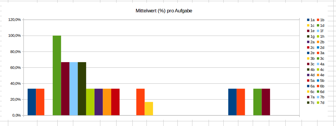

Im Anhang ein Bild. Gern würde ich die Legende rechts (1a-7d) unter jeder entsprechenden Säule anzeigen lassen. Es ist so nämlich unmöglich die Säulen den Aufgaben zuzuordnen. Ist das möglich? Also das Ziel ist: Über dem ersten Balken ganz links soll "1a" stehen. Über dem zweiten "1b" usw.
- Beschriftung.png (26 KiB) 5805 mal betrachtet

Danke für deine schnelle Antwort! Im Anhang ist ein Minimalbeispiel. Gern möchte ich die x-Achse beschriften: Unter dem blauen Balken soll eine 1, unter dem roten eine 2 und unter dem gelben eine 3 stehen. Wie kann man denn die x-Achse entsprechend beschriften?

Markiere die beiden Zeilen Deiner Tabelle.
Wähle Einfügen>Diagramm...
Diagrammtyp: Säulendiagramm
Datenbereich: Daten in Zeilen, 1. Zeile als Beschriftung
Diagrammelemente: kein Häkchen bei "Legende anzeigen"
Allerdings sind jetzt alle Balken in der gleichen Farbe. Wenn Du verschiedene Farben willst, kannst Du eine weitere Zeile unter den ausgewählten Werten einfügen. Dort schreibst Du in jede Zelle den Farbwert für die darüberliegende Zelle (z.B. per Funktion Farbe). Im Untermenü Datenreihe kannst Du die Option "Füllfarbe" auswählen und diese Zusatzzeile bei "Bereich für Füllfarbe" angeben.
