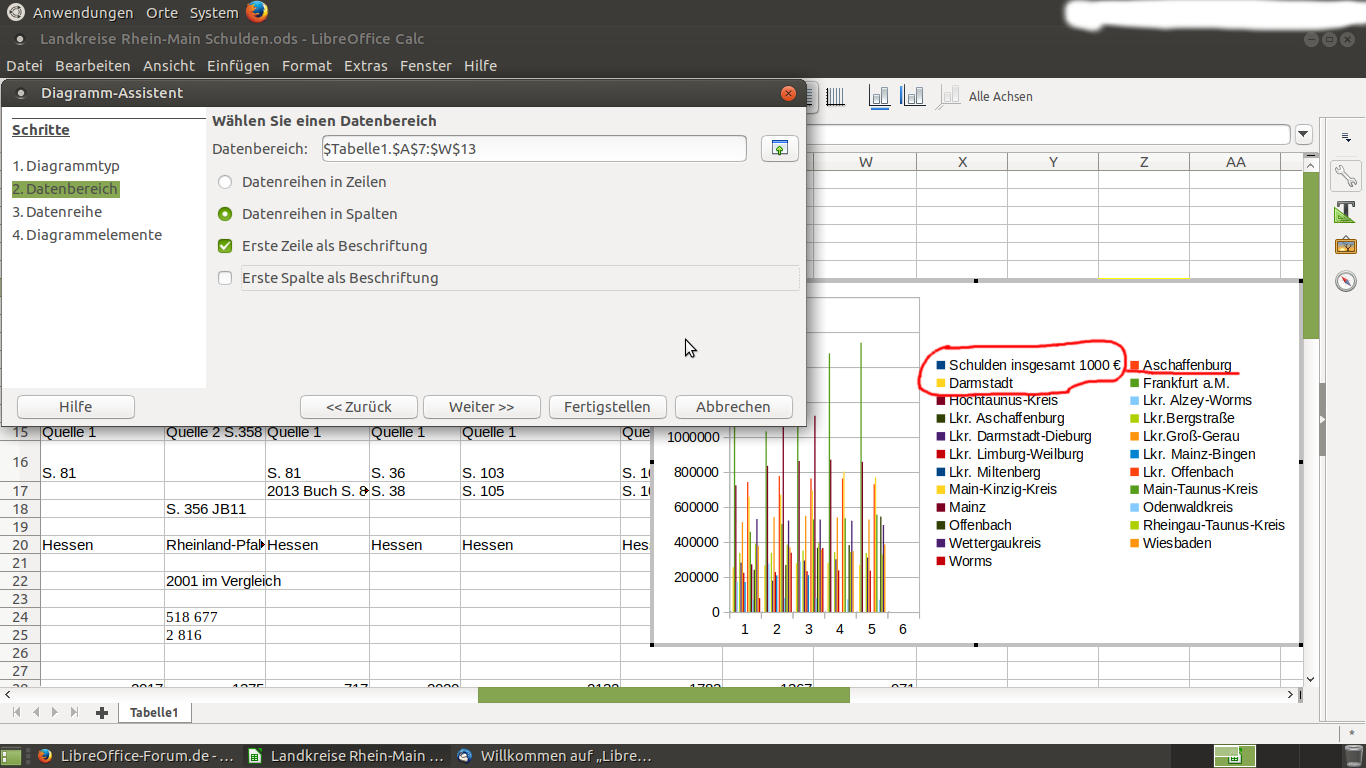

Hallo liebe Mitmenschen,
ich benutze erst seit kurzem LibreOffice Calc und möchte mit Hilfe der Software ein einfaches Diagramm erstellen.

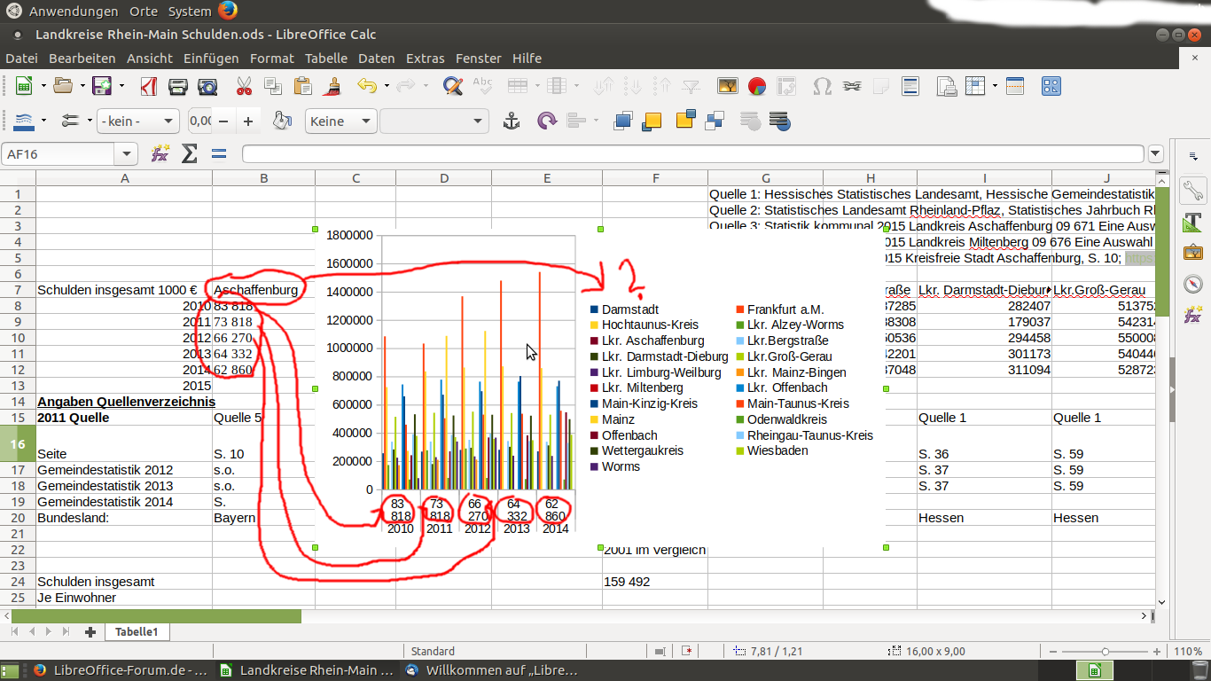

Bei der Erstellung des Diagramms habe ich gerade jedoch das Problem, dass eine bzw. zwei Spalte/n nicht richtig verarbeitet bzw. im Diagramm angezeigt wird/werden. Ich weiß auch nicht, ob ich irgendwo etwas falsch eingestellt habe im Verlauf der Bearbeitung der der Datei.

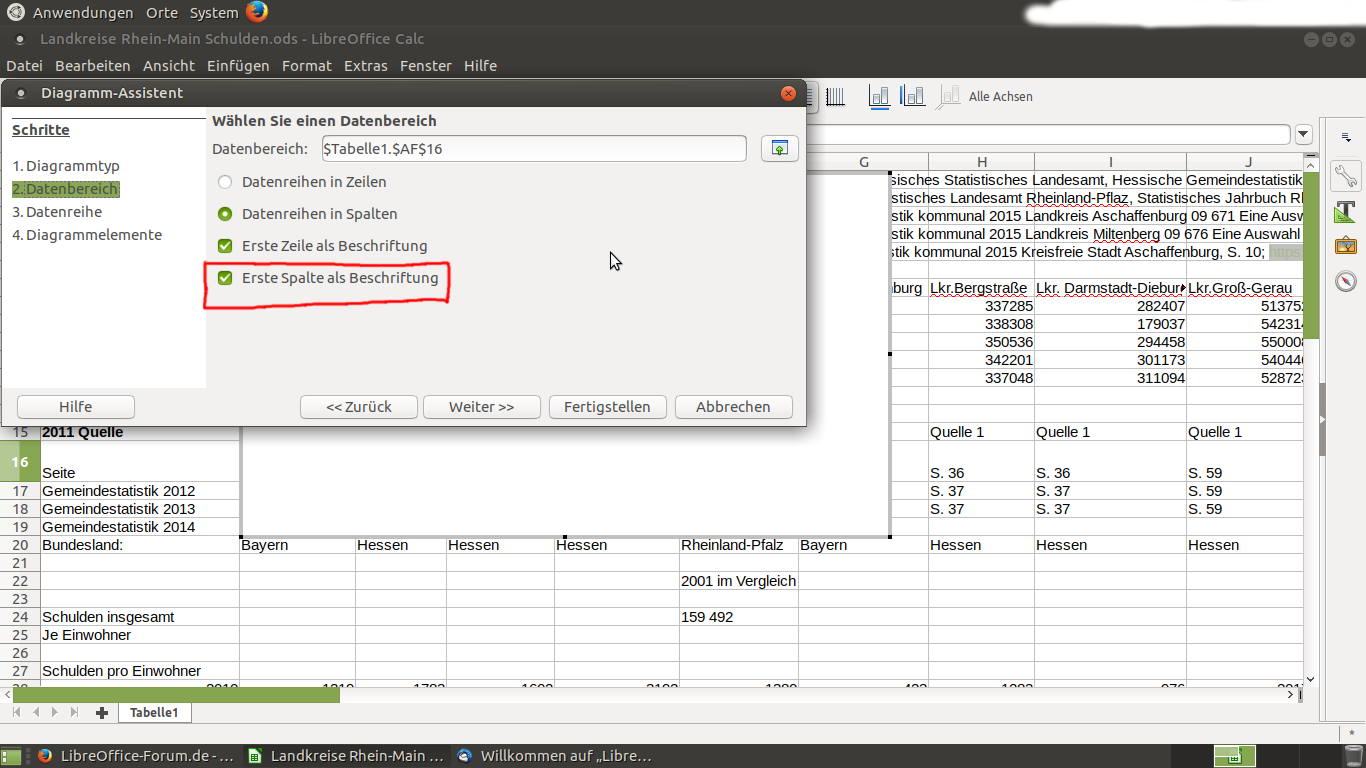

Wenn ich im Diagramm die erste Spalte als Beschriftung hinzufügen will werden Werte von der ersten und zweiten Spalte als Beschriftung hinzugefügt.
diagramm probleme_n.png (233.29 KiB) 1114 mal betrachtet
Auch die Beschriftung der ersten Spalte "Schulden insgesamt 1000€ (steht für in Tausend Euro)" wird nicht mehr angezeigt.
Die zweite Spalte wird ebenfalls bei meiner Auswahl nicht in der Legende angezeigt.

Das Problem hat sich gelöst, ich habe einfach die Zeile manuell nochmals abgetippt und die Zahlen in der gleichen Form ausgeschrieben wie im Rest der Datei. Wie ich gesehen habe hatte ich in der zweiten Spalte die Zahlen mit Abstand zwischen den einzelnen Zahlen eingetragen, bzw. die Spalte falsch formatiert, also die Zahlen in der Art: "65 345" und nicht wie sonst in der Datei als "65345".
