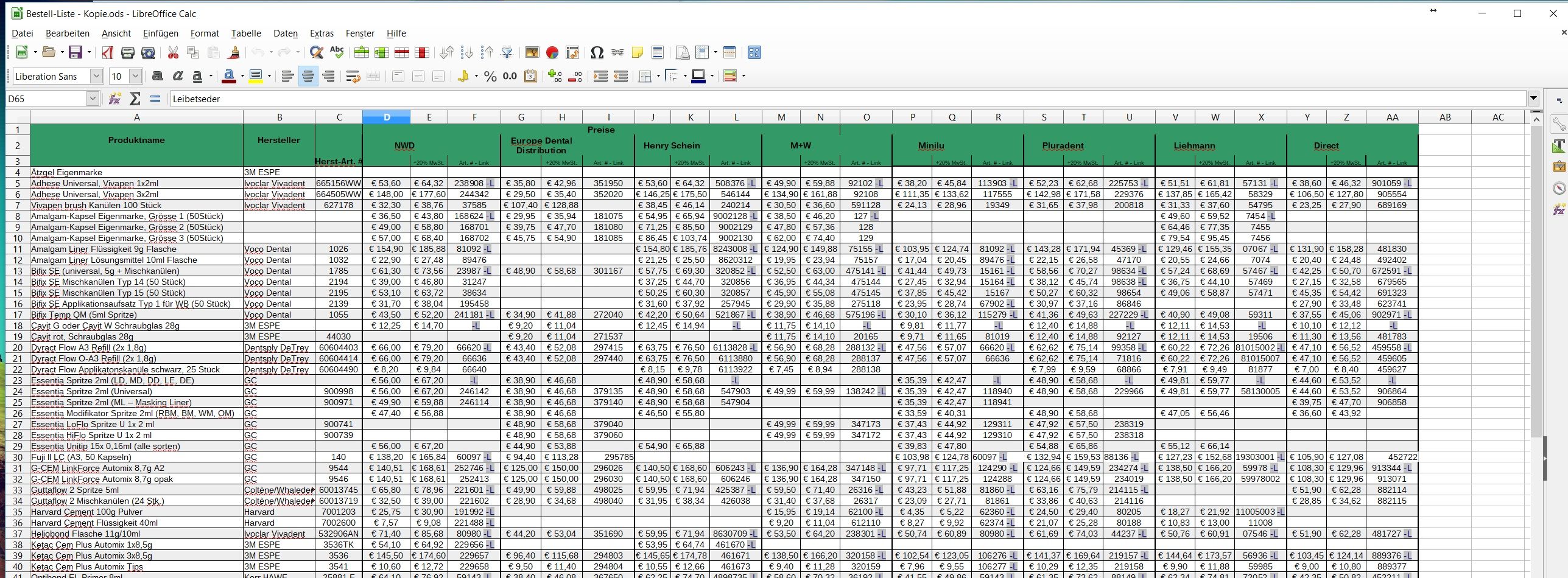

Ich pflege für die Materialbestellungen meiner Praxis seit einiger Zeit eine LO-Tabelle zwecks Preisvergleich verschiedener Lieferanten. Im Lauf der Zeit wuchs die Tabelle an und das bearbeiten wird immer mühsamer. Derzeit muss ich die besten/schlechtesten Preise in jeder Zeile manuell mittels "Hintergrundfarbe GRÜN/ROT" markieren - das kostet mich viele verschwendete Arbeitsstunden. Am liebsten möchte ich das mittels bedingter Formatierung lösen. Aber ich komme nicht darauf, wie ich es machen soll.
Zur Illustration ist ein Screenshot eines Ausschnittes der Tabelle angehängt!
Folgendes möchte für jede einzelne Zeile meiner Tabelle haben:
1) Vergleiche D4, G4, J4, M4, P4, S4, V4, Y4 miteinander.
2) Wenn zB Zelle D4 den niedrigsten Preis hat -> dann werden D4-F4 GRÜN gefärbt
3) Wenn zB Zelle G4 den höchsten Preis hat -> dann werden G4-i4 ROT gefärbt.
4) Wenn der Preis in der Mitte liegt -> Wird die Zelle eingefärbt, wie es der aktuellen Zeile entspricht (weiss oder hellgrau)
5) Wiederhole die Prozedur für jede einzelne Zeile der Tabelle
Ist das überhaupt möglich? Habe schon unzählige Webseiten mit Tutorials durchstöbert, Youtube Videos angeguckt, .... Aber nirgends hatte jemand ein ähnliches Problem - die brauchten alle recht simple bedingte Formatierungen...
Ich bitte um Eure Hilfe! Danke!
edit: Das Forum hat mein angehängtes Bild verkleinert und unleserlich gemacht. Hier ein Imgur link: Bild
edit2: Habe einen Ausschnitt aus meiner Tabelle angehängt
Bestell-Liste - Kopie2-ausschnitt.ods
(55.83 KiB) 245-mal heruntergeladen

bei bedingter Formatierung
Bedingung 1: Formel ist VERSCHIEBUNG($A$1;ZEILE(A3);AUFRUNDEN(SPALTE(A1)/3)*3)=MIN($D4;$G4;$J4;$M4;$P4;$S4;$V4;$Y4) ==> Vorlage grün
Bedingung 2: Formel ist VERSCHIEBUNG($A$1;ZEILE(A3);AUFRUNDEN(SPALTE(A1)/3)*3)=Max($D4;$G4;$J4;$M4;$P4;$S4;$V4;$Y4) ==> Vorlage rot.

Ich habe die angegebenen Bedingungen in die relevanten Zellen der Reihe 6 (der temporären Test-Tabelle) eingefügt und leider funktioniert der Lösungsvorschlag nicht... (Alle Zellen werden grün eingefärbt)
Abgesehen davon würde dieser Lösungsansatz nur die Zellen D,G,J,... einfärben. Ich möchte aber immer 3 Zellen gefärbt haben (D/E/F oder G/H/I usw.).
Um die Hilfe zu erleichtern habe ich jetzt einen Ausschnitt aus meiner Tabelle an das erste Posting angehängt. Sorry, hätte ich gleich machen sollen - bin etwas pingelig, weil mich das erstellen der Tabelle bereits gute 150 Arbeitsstunden gekostet hat.

Interessant! Ich muss wohl den Geltungsbereich falsch gemacht haben. Wenn man es richtig macht, funktioniert es tatsächlich!
Jetzt habe ich nur noch das Problem, dass manche Zellen der Spalten F/L/O/... (also immer wo ein roter Wert steht) plötzlich als Währung und nicht mehr als normale Zahl interpretiert werden. In diesen Spalten stehen eigentlich die Artikelnummern der jeweiligen Lieferanten.

da wirst du wohl oder übel eigene Vorlagen anlegen müssen, die die entsprechende Formatierung vornehmen. Die Bedingungen können bleiben - nur halt Zellformat auf Standard oder Zahl stellen.

es liegt nicht an der Formel, sondern an der zugewiesenen Vorlage "MAX WERT ROT".
Verwende eine einfachen Hintergrund ROT dann klappt es auch.

Als nächsten Schritt möchte ich dann noch haben, dass NUR der niedrigste und höchste Preis markiert werden. Derzeit werden ja alle Zellen eingefärbt.
Aber vorher muss mal das Grundgerüst funktionieren.
Edit: Habe es jetzt nochmal probiert und in eine Probetabelle eingebaut - Jetzt werden pro Zeile (mit Werten) tatsächlich nur die richtigen Zellen eingefärbt. Super!
Allerdings wird der Rest der Tabelle (also Zellen ohne Inhalt) komplett grün eingefärbt. Kann man da was machen? Habe die Editierte Tabelle angehängt.[attachment=0]Bestell-Liste - Kopie2-ausschnitt.ods[/attachment]

UND(VERSCHIEBUNG($A$1;ZEILE(A3);AUFRUNDEN(SPALTE(A1)/3)*3)=MIN($D4;$G4;$J4;$M4;$P4;$S4;$V4;$Y4);D4<>"")
und
UND(VERSCHIEBUNG($A$1;ZEILE(A3);AUFRUNDEN(SPALTE(A1)/3)*3)=MAX($D4;$G4;$J4;$M4;$P4;$S4;$V4;$Y4);D4<>"")
