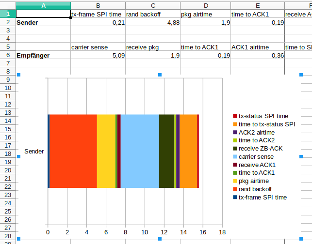

Hallo liebe Community,
ich würde gerne einen Zeitstrahl erstellen. Im Prinzip genau sowas: https://de.wikipedia.org/wiki/Zeitleist ... Zeitleiste
Wenn man so will habe ich zwei Datensätze die vollkommen unabhängig voneinander sind. Das einzige gemeinsame ist die Größe auf der x-Achse, also die Zeit.
Im Anhang befindet sich ein Screenshot von dem Problem. Bitte ansehen um die folgende Beschreibung zu verstehen.
Ich kriege nun den Sender da rein. Weiß aber nicht wie ich den Empfänger hinzufüge. Wenn ich ihn beim Erstellen des Diagramms mit angebe taucht er zwar auf, aber die Datensätze sind zusammengelegt. D.h. das Diagramm geht davon aus, dass es sich um die selbe Tätigkeit über die Zeit handelt. Dem ist aber nicht so. Der Empfänger macht in der Zeit was anderes als der Sender. Das möchte ich auch gerne darstellen.
Bin für jeden Tipp dankbar. Vielen Dank im voraus.

das ist ein Gantt Diagramm.
Ein Beispiel wie es erstellt wird.
Gantt Diagramm
Eine Beispieldatei hilft weiter.
Gruß HeritzP
