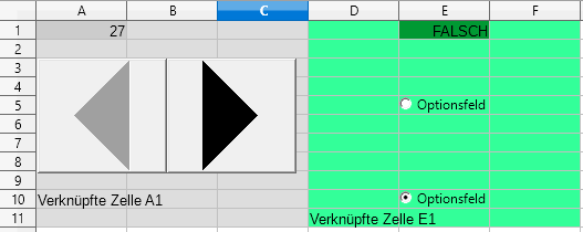

Beitrag von nikki » Mo 4. Sep 2017, 23:17
Hallo Peter,
unter LO 5.4.1:
2017-09-04 23_17_00-Test111.ods - LibreOffice Calc.gif (8.12 KiB) 5453 mal betrachtet

Es sieht so aus als ob es bei Dir auch nicht funktioniert.

Wie man mit einem Screenshot das Funktionieren von Formularfeldern belegen oder widerlegen kann, scheint mir allerdings etwas schleierhaft.
Bezgl. Post von @nikki. Der Pfeil nach links ist ausgegraut, das sehe ich, aber ist das ein Beweis, dass es nicht funktioniert?
