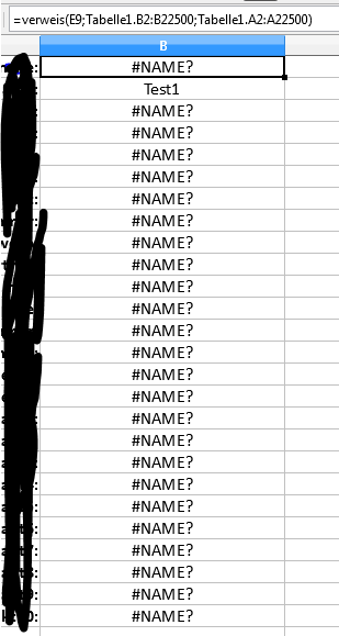

ich such jetzt schon eine ganze Weile. Kurzum:
Ich füge per Makro in ein paar Zeilen gewisse Formeln ein. Hier ein Schnipsel:
sub Start
Dim Doc as Object
Dim Sheet As Object
Dim Cell As Object
Doc = ThisComponent
Sheet = Doc.Sheets(1)
Cell = Sheet.getCellRangeByName("E9")
Cell.String= "Test1"
Cell = Sheet.getCellRangeByName("B1")
Cell.Formula = "=VERWEIS(E9;Tabelle1.B2:B22500;Tabelle1.A2:A22500)"
Cell = Sheet.getCellRangeByName("B2")
Cell.Formula = "=VERWEIS(E9;Tabelle1.B2:B22500;Tabelle1.B2:B22500)"
Der springende Punkt ist Cell.Formula . Wenn ich das Makro ausführe wird die Formel korrekt eingefügt ABER anstatt der Berechnung kommt die
Fehlermeldung #Name?
Wenn ich jetzt auf die Zelle klicke und die Eingabe mit ENTER einfach nur bestätige funktionierts. (siehe Bild "Test 1")
Auto-Berechnung ist an, Formel anzeigen ist aus.
Woran könnte das liegen?

HeritzP
Beiträge: 968
Re: Formulare berechnen nicht nach MakroEingabe
Beitrag von HeritzP » Mi 1. Nov 2017, 16:32
bei Dannhöfer steht folgendes.
Achtung: Wenn Calc-Funtionen verwendet werden, müssen diese in der englischen Version verwendet werden. Z.B. SUM für SUMME.
Statt formula die Methode formulalocal verwendet werden. Dann kann man die deutschen Funktionbezeichnungen nutzen.
Die Unterscheidung von Formula und Value ist besonders wichtig beim Auslesen von Werten. Man kann sich so die Formel anzeigen lassen und den Wert verarbeiten.
http://www.dannenhoefer.de/faqstarbasic ... l#Zweig175
Gruß HeritzP

Rubert
Beiträge: 4
Registriert: Mi 1. Nov 2017, 16:12
Beitrag von Rubert » Mi 1. Nov 2017, 16:39
VIELEN DANK!!
Heritz du bist ein Schatz :D
Bin leider nicht so ganz firm in Excel/Libre etc.
Mit LOOKUP hat es direkt funktioniert.
Nochmal Vielen Dank für die schnelle Hilfe!
