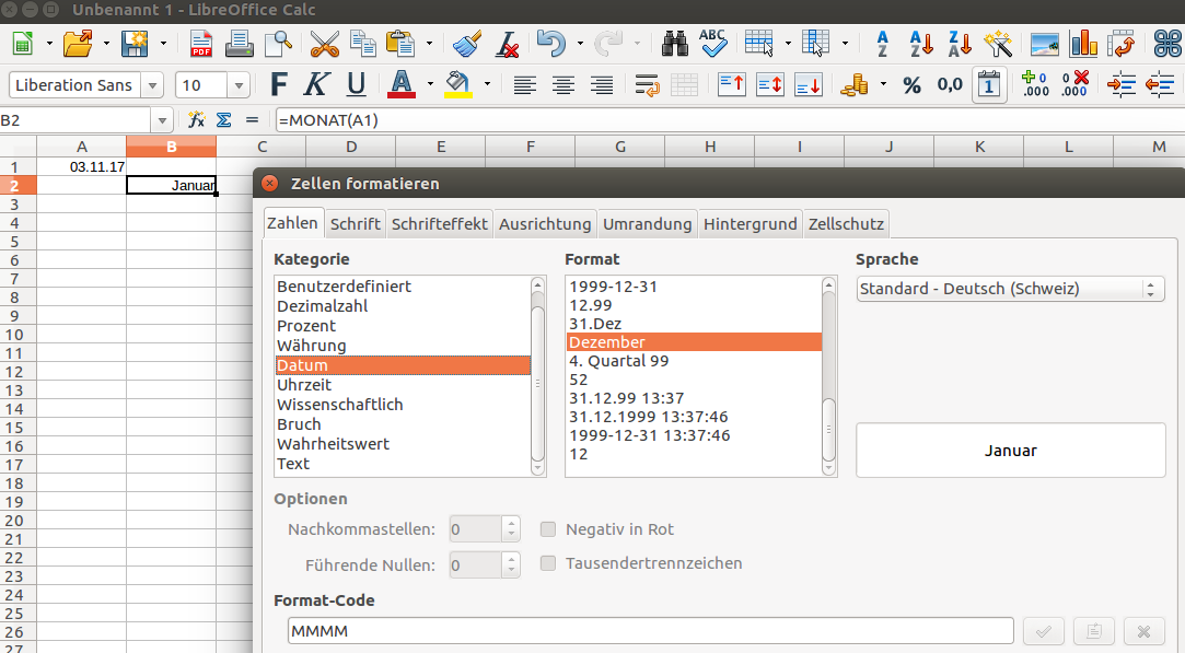

Was zum Henker ist das denn?? Siehe Anhang.
Bildschirmfoto vom 2017-11-03 17-22-59.png (117.78 KiB) 2467 mal betrachtet
Beiträge: 3659
Re: Monat
Beitrag von Mondblatt24 » Fr 3. Nov 2017, 17:42
Hallo, und dann Formatieren .
MfG Peter
Beiträge: 2076
Re: Monat
Beitrag von mikele » Fr 3. Nov 2017, 22:07
Die Formel
=MONAT(A1)
liefert eine Zahl (in deinem Beispiel die Zahl 11). Da die Zelle B2 als Datum formatiert ist, wird das Datum das der Zahl 11 entspricht angezeigt, nämlich der 10.01.1900. Es wird aber aufgrund der Formatierung nicht so angezeigt, sondern als ausgeschriebener Monatsname, also: Januar.
Ansonsten siehe Mondblatt24's Post.
