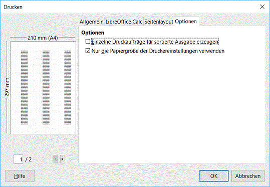

funktioniert die folgende Einstellung über das Drucken-Menü nicht ?
2018-01-27 12_36_56-Drucken.gif (17.87 KiB) 4076 mal betrachtet
Jein, denn dann werden (dachte ich) verkleinerte Versionen der jeweiligen Seiten erzeugt, eine Neusortierung würde in der originalen Zeichensatzgröße gedruckt.

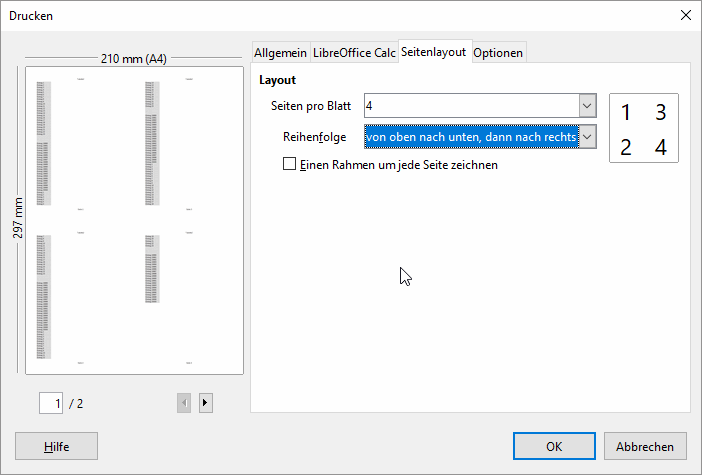

Beitrag von Mondblatt24 » Mo 29. Jan 2018, 11:58
Die Hilfslösung funktioniert prima, die pdf-Seitengröße von Hand anzupassen, war ein genialer Gedanke.
das stimmt, geht aber auch ohne.
Wie schon von nikki beschrieben - nur "Benutzerdefiniert".
Gruß Peter.
Drucken Benutzerdefiniert.GIF (44.16 KiB) 4009 mal betrachtet
Drucken Benutzerdefiniert2.GIF (38.78 KiB) 4009 mal betrachtet
