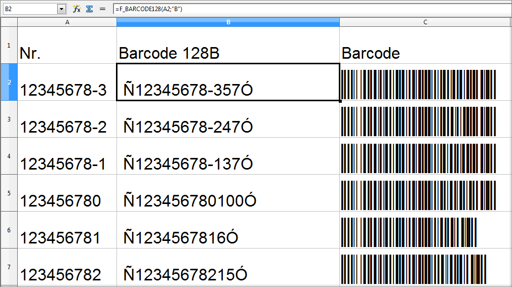

Noch besser wäre ein Add-on was von einer Nummer in einer Zelle selbst einen Bar-Code in einer Nebenzelle erzeugen kann.
Hi, mit dieser Benutzerdefinierten Funktion kannst du EAN 128 A/B/C berechnen:
Function F_BarCode128(SText,SType)
'Startcodes: 192 = A; 193 = B; 194 = C Stopp 200 bei meinem Font aus dem Internet Zoll
'Startcodes: 208 = A; 209 = B; 210 = C Stopp 211 bei meinem selbst bearbeiteten Font
    select case SType
    Case "A"
        nType = 208
    Case "B"
        nType = 209
    Case "C"
        nType = 210
    end select
    ocell = thiscomponent.sheets(0).getcellbyposition(0,1)
    nCheck = 103
    for i = 1 to len(SText)
        nCheck = nCheck+( i * (ASC(Mid(SText,i,1))-32))
    next i
    nChecknumber = nCheck mod 103
    F_BarCode128 = " "+chr(nType)+SText+nChecknumber+chr(211)+" "
    'ocell.string = sCode
End function
Brauchst nur noch den richtigen Zeichensatz.
Sieht dann so aus:
