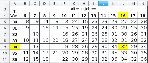

folgendes Problem bekomme ich nicht gelöst:
Ich wähle aus einer Auswahlliste in einer Zelle einen Namen und mir wird das zugehörige Geburtsdatum und das Geschlecht angezeigt. Aus dem Geburtsdatum ermittel ich das Alter.
Was nicht funktioniert:
Ich möchte in einem SVerweis mit dem Alter der Person (im Beispiel 16 (in "L4")) und der erreichten Zahl (im Beispiel 32 (in "L9")) den zugehörigen T-Wert (im Beispiel 34 (in "A9")) ausgegeben (s. Bild).
Die Ausgabewerte kann ich im Zweifel auch nach rechts rüber kopieren, falls das notwendig ist. Was ich überhaupt nicht hinbekomme ist, dass ich erst in die richtige Spalte (L) gehe, dort dann in die richtige Zeile mit der Zahl (Zeile 9 => L9) und dann den zugehörigen Wert zurück gebe (A9).
Das Ganze wäre noch Steigerungsfähig, wenn ich das Geschlecht berücksichtige und zwei unterschiedliche Wertetabellen zugrunde lege. Aber das ist dann die nächste Ausbaustufe! :)
Vielen Dank im voraus
Markus

eine Möglichkeit:
=INDIREKT(ADRESSE(VERGLEICH(32;INDIREKT(ADRESSE(1;VERGLEICH(16;A4:M4;0))&":"&ADRESSE(20;VERGLEICH(16;A4:M4;0)));0);1))
wobei du natürlich die 32 und die 16 durch Zellbezüge ersetzen kannst.

bei der Bearbeitung hat sich ein neues Problem offenbart. Den Tabellen, die ich auswerte, fehlen manche Werte. Das hat zur Folge, dass die Funktion den gesuchten Wert natürlich nicht findet, sondern #NV liefert.
Gibt es eine Möglichkeit, den nächst kleineren/größeren Wert anzeigen zu lassen?

S.o. meinen ersten Beitrag. Da ist das Bild. Z.B. in Spalte L, von Zeile 5 zu 6 wird ein Wert (28) übersprungen. Wird also z.B. in Spalte L der Wert 28 gesucht, bekomme ich #NV, da der nicht vorkommt. Sondern nur die 27 und die 29.
Wie muss ich also die Formel von paljass, die genau das tut was ich brauche, verändern, damit dann z.B. die 27 angezeigt wird?
Hier ist eine Beispieldatei:
Beispiel.ods
(44.6 KiB) 241-mal heruntergeladen
Der 5. Wert liefert #NV, weil es in der Tabelle 'Übung 5 m' den Wert 60 nicht gibt, sondern nur 59 und 62.

so auf die Schnelle, würde ich den 3. Parameter im Vergleich() anstelle von 0 auf 1 setzen.
=INDIREKT(ADRESSE(VERGLEICH(32;INDIREKT(ADRESSE(1;VERGLEICH(16;A4:M4;1))&":"&ADRESSE(20;VERGLEICH(16;A4:M4;1)));1);1))
