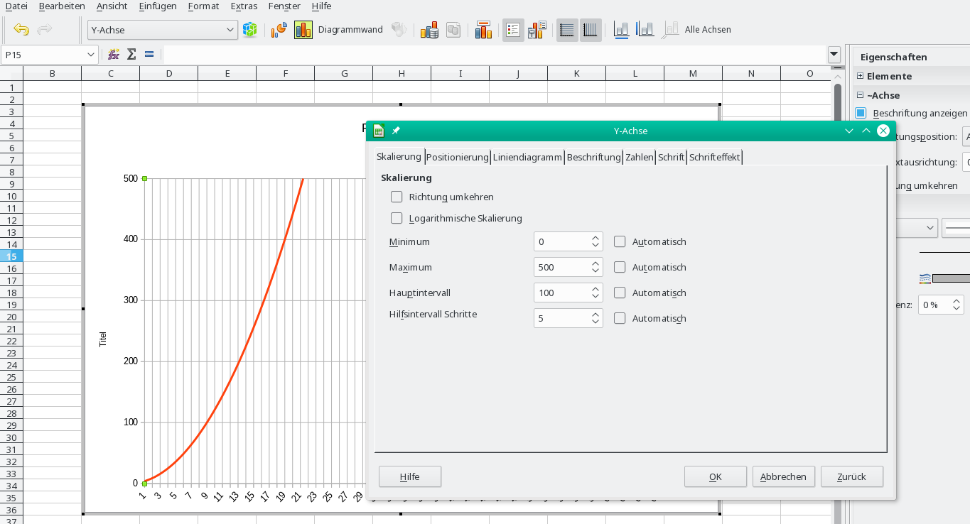

Halo zerfass, natürlich kannst du auch für die Y-Achse sowohl Titel als auch Skalierung selbst wählen, siehe Screenshot. Nur der Weg dahin ist etwas versteckt. Markiere zuerst die Grafik als Ganzes, dann Doppelklick auf die markierte Grafik. Es öffnet sich ein Dialog in dem du oben links das Element einstellen kannst, das du ändern willst. In deinem Fall die Y- Achse. Ein weiterer Doppelklick auf die Werte der Y-Achse und du kannst sie umstellen von Automatisch auf eigene Werte.

Du kannst doch die Y-Achse so trimmen, dass die 0,5-Werte herausfallen. Wichtig ist, statt eines Liniendiagramms ein XY-Diagramm (Streudiagramm) zu wählen, dann ist's einfach (Skalierung editieren). Siehe Anlage.
