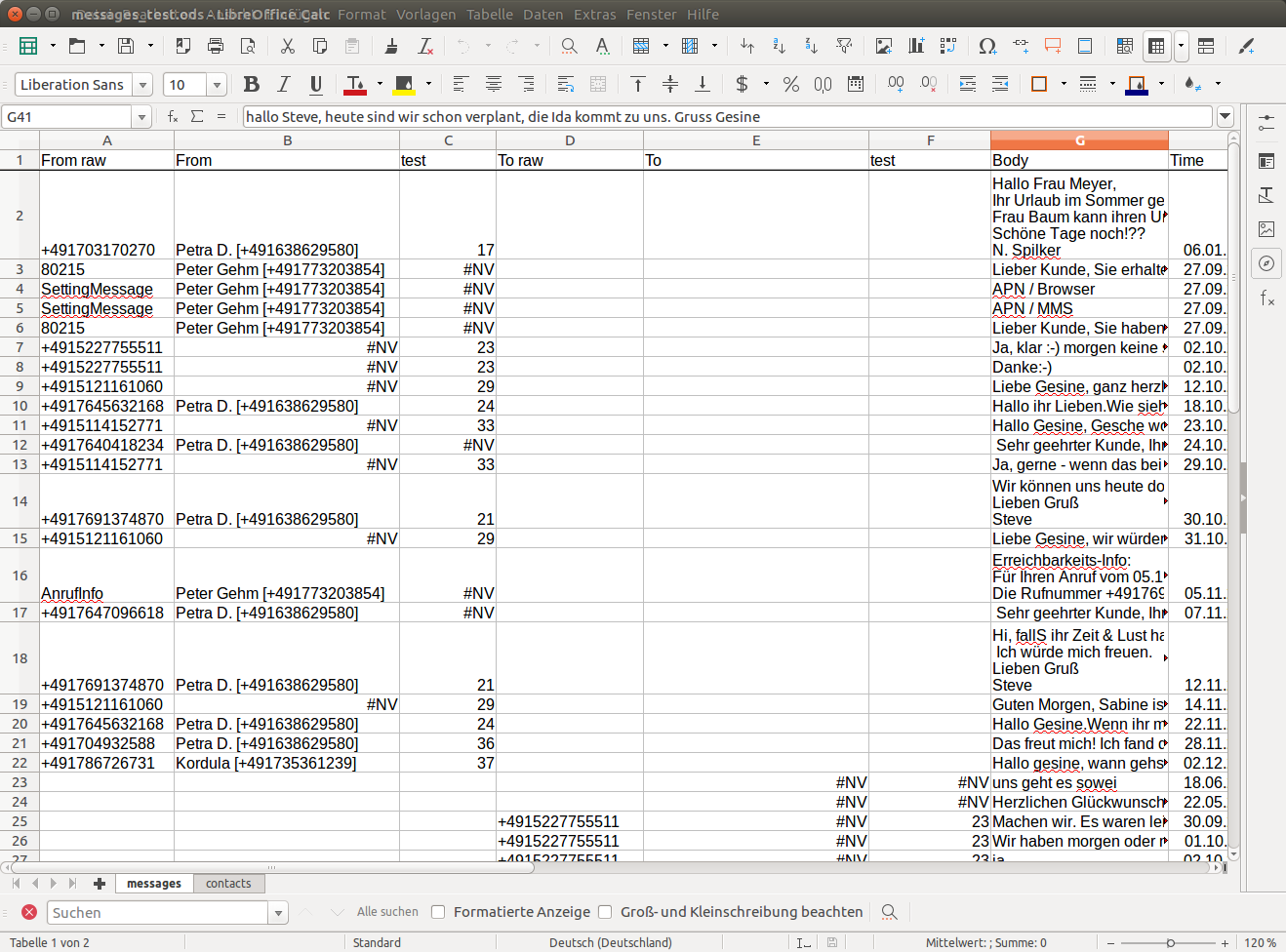

im anhängenden Dokument habe ich 2 Tabellen, "messages" und "contacts".
In "messages" will ich in "From" und "To" den Telefonnummern den dazugehörigen Namen aus "contacts" hinzufügen. Dazu verwende ich die Funktion VERWEIS. Wie man im Screenshot sieht, liefert die Mist (In der "From"-Spalte müssten wieder die gleichen Nummern und die dazu passenden Namen aus der "From raw"-Spalte erscheinen). In der Spalte "test" zum Vergleich sieht man, dass die ähnliche Funktion VERGLEICH korrekte Ergebnisse liefert.
In "contacts" habe ich noch zum einfachen testen Zwischenergebnisse eingefügt.
Hat jemand eine Idee, was da schief läuft, und wie ich korrekte Ergebnisse bekomme?

Der VERWEIS() benötigt zwingend eine aufsteigende Sortierung des Suchvektors!
Nimm deshalb besser den SVERWEIS (mit dem letzten Argument 0):
E25: =SVERWEIS(D26;$contacts.D:E;2;0)
oder noch besser eine Kombination aus INDEX(VERGLEICH()).
Diese hat den Vorteil, dass sie auch nach links suchen kann (was hier aber nicht notwendig ist):
E25: =INDEX($contacts.E:E;VERGLEICH(D25;$contacts.D:D;0))
Wow super, endlich verstanden und eine Lösung. Ich habe sie noch etwas verbessert und korrigiert:
E25: =WENN(ISTLEER(D25);"";WENNNV(SVERWEIS(D25;$contacts.$D:$E;2;0);TEXTKETTE("[";D25;"]")))
