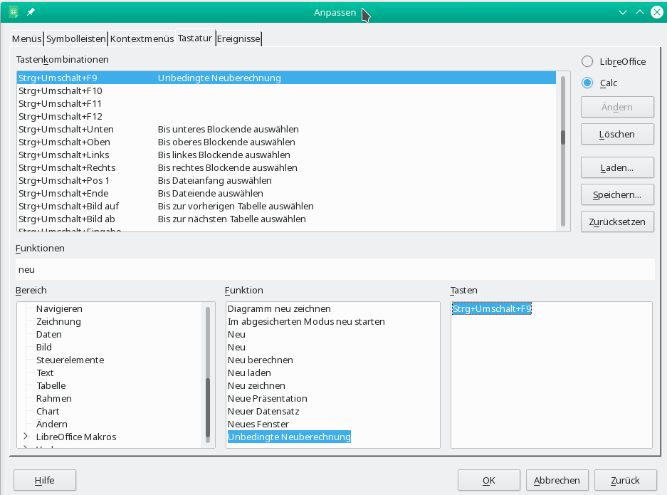

1. Unter dem Reiter "Tastatur" im Kasten unter "Tastenkombinationen" ist der Befehl aufgeführt und auch nicht abgedunkelt.
Das sagt noch nichts aus, ob dem Befehl "unbed. Neuberechnung" auch eine Tastenkomb. zugewiesen ist, siehe Screenshot.
