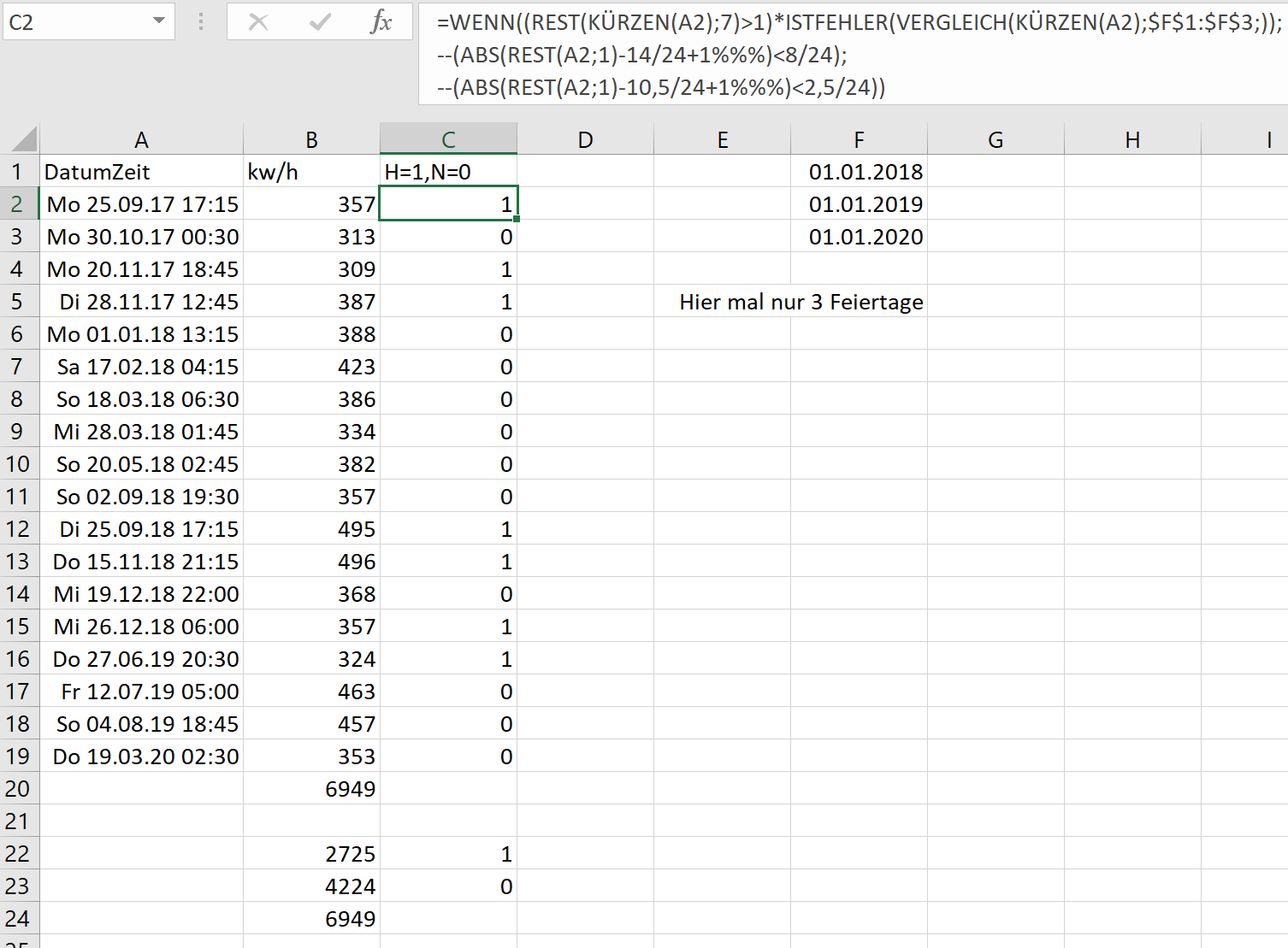

ich stehe vor folgendem Problem.
Ich habe eine Tabelle mit Lastgangdaten, die an die 3.000 Zeilen und 7 Spalten umfasst.
Die Tabelle enthält Strombezug und Lieferung eine Monats im Format TT.MM.JJJJ hh:ss in einer Spalte in 15Min Schritten.
Z.B. 01.01.2018 01:00, 01.01.2018 01:15, 01.01.2018 01:30 usw..
Die Endsummen sind ja mit =Summe() einfach zu berechnen. Jetzt möchte ich aber auch in Hoch- und Niedertarif unterscheiden.
Hochtarif ist Mo-Fr 6:00 - 22:00 Uhr und Wochenends sowie Feiertags von 8:00 - 13:00 Uhr.
Gibt es eine Formel um die Zeiten entsprechend zu berechnen?

Hallo Lupo,
kannst du nebenbei mal kurz erläutern was die doppelten Minuszeichen und die dreifach %-Zeichen bewirken?
paljass
paljass
Re: Teilsummen bei 15Min Daten
-- = 1* (aus Boolean oder Textzahl wird Zahl. -- springt mehr ins Auge als 1*, und ist in Excel um 2% schneller)
%%% = /1000000 (verkürzende Schreibweise)
Alternativ (kürzer) in C2:
=SUMME(((REST(KÜRZEN(A2);7)>1)*ISTFEHLER(VERGLEICH(KÜRZEN(A2);$F$1:$F$3;))={0.1})*(ABS(REST(A2;1)-{10,5.14}/24+1%%%)<{2,5.8}/24))
oder - ohne das Normintervall mit nur einem gemeinsamen Intervallcheck für unten und oben -:
=SUMME(((REST(KÜRZEN(A2);7)>1)*ISTFEHLER(VERGLEICH(KÜRZEN(A2);$F$1:$F$3;))={0.1})*(REST(A2;1)>{31.23}/96)*(REST(A2;1)<{52.88}/96))
In LO/OO könnte SUMMENPRODUKT statt SUMME nötig sein - oder der Abschluss als Matrixformel. Außerdem ist letztere Formel etwas gleitkommaproblematik-gefährdet.
Hinweis: Sind harte Konstantenmatrizen in einer Formel, deutet Excel diese seit jeher von selbst als Matrixformel um. Es könnte sein, dass einige LO-Versionen dies auch tun.
Vielen Dank, ich bin begeistert
Die erste Formel bringt mir wahr und falsch, damit kann ich arbeiten.
LG Dee
