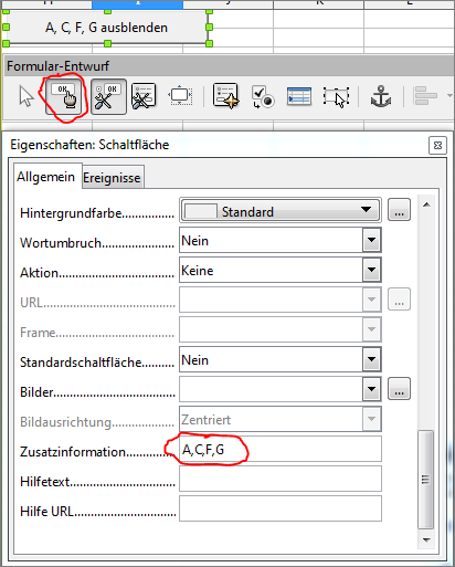

anbei mal ein Beispiel mit einem kleinen Makro, dass an eine Schaltfläche, Ereignis "Aktion ausführen", gebunden ist.
Trage im Formularentwurfsmodus die ein-/auszublendenden Spalten, kommasepariert, ohne Leerzeichen, in die Eigenschaft "Zusatzinformation" de Schaltfläche ein.
Sub Show_Hide_Columns(Event)
oButton = Event.Source.model
sLabel = oButton.Label
oSheet = ThisComponent.currentController.activeSheet
aColumns = split(oButton.Tag,",")
bShow = NOT(oSheet.Columns.getbyname(aColumns(0)).isVisible)
if bShow = true then
oButton.Label = Join(aColumns,", ") & " " & "ausblenden"
oButton.BackgroundColor = empty
else
oButton.Label = Join(aColumns,", ") & " " & "einblenden"
oButton.BackgroundColor = RGB(255,0,0)
endif
for i = 0 to uBound(aColumns)
oSheet.Columns.getbyname(aColumns(i)).isVisible = bShow
next i
End Sub- Dateianhänge
