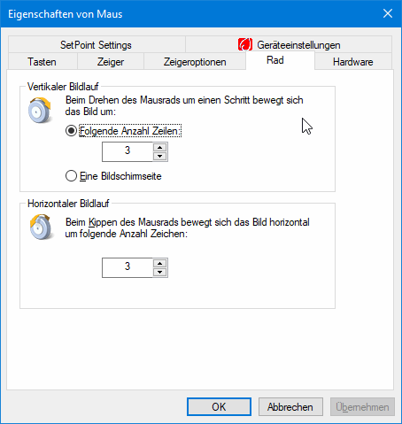

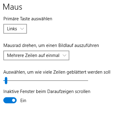

Ich hatte mir heute Morgen noch mal LO 6.0.6 Portable heruntergeladen und es war das gleiche. Scolltaste an Maus nach oben oder unten und nach loslassen läuft die Tabelle munter weiter. Was hast du denn in den Optionen eingestellt? Standard oder hast du was geändert wenn ja was?
ich weiß nun nicht, ob wir von derselben Hardware schreiben. Das was Du als Scrolltaste bezeichnest nennt sich bei mir Mausrad und die lässt sich durch LO nicht beeinflussen. Dagegen über den Hardwaretreiber und das Betriebssystem schon.
Einstellung Hardwaretreiber:

Einstellung Windows 10:
2018-11-12 08_13_52-Window.gif (6.49 KiB) 7032 mal betrachtet
Hallo nikki
Habe mich vielleicht falsch ausgedrückt. Ich meinte die beiden Tasten vor und hinter dem Mausrad. Drücke ich vorne drauf scrollt die Seite nach oben und hinten nach unten bis man am Ende ist oder loslässt. Habe die Maussteuerung über SetPoint von Logitech und so eingestellt mit 3 Bildläufen. Da ich aber jetzt LO 6.1.3 fest Installiert habe ist das Problem nicht mehr vorhanden. Beim scrollen ruckelt es etwas aber das ist nicht so tragisch.
